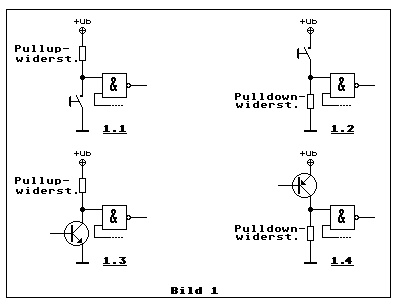

Ich kann mich also an diesen Schaltplan richten. (Nummer 1.3 in der
schaltung)
http://www.elektronik-kompendium.de/public/schaerer/bilder/pullr_01.gif
D.h
an die Basis des Transistors kommt der Ausgangspin des Arduino (über nen
10kOhm Widerstand der in der Zeichnung noch fehlt?)
und den OE Pin des LED Treibers schließe ich zwischen den Collector und
den (wieder 10kOhm Widerstand) in der Zeichnung?
soweit richtig?

Nimm 1.1, den Transistor brauchst du nicht. Der Taster entfällt, der Pin
bleibt so wie er ist an deinen Arduino angeschlossen.

Das Problem ist, dass ich den auf GND schalten muss damit der LED
Treiber aktiviert ist.
Der soll dauerhaft auf HIGH sein bis Arduino komplett an ist um den
Trnasistor zu öffnen und den PIN auf "LOW" zuschalten und die Kontrolle
zu übernehmen.
Daher die Transistor schaltung.
Wie soll ich allein mit dem Arduino den PIN auf GND schalten?

Das ist kein Problem, das ist normal.
>zu übernehmen.
Genau das wird passieren.
Arduino ist im Rest, Booten, Programmierung -> IO Pin ist hochohmig
(Eingang) .> Widerstand ziegt das Pin (vom Arduino und vom TLC) auf
HIGH.
Arduion ist gestartet, IO Pin wurde auf Ausgang geschaltet und zieht nun
das Pin auf GND (und auch den Widerstand).
-> Alles super.
Indem man den Ausgang einfach auf 0 schaltet? Wie jeden anderen Ausgang
auch. Sachen gibts.
