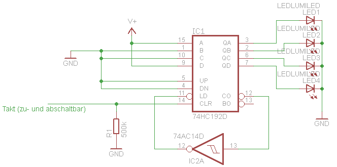

habe neulich eine Schaltung mit einem 74HC192 Counter gefunden (siehe
Anhang). Leider verstehe ich die Schaltung nicht 100%-ig.
Was mich irritiert ist, dass die Eingänge für das Hoch- und Runterzählen
auf Masse gezogen sind. Dadurch kann der Zähler doch nie zählen, oder?
Der Schmitt-Trigger-Inverter sorgt ja dafür, dass am Anfang gleich die
Startwerte geladen werden (dezimale 9).
Wird jetzt der Takt zugeschaltet, wird der Zähler doch wieder auf 0
zurückgesetzt und das Spiel beginnt von vorn.
Ich hoffe, ihr könnt mir bei meinem Problem helfen.

danke für die schnelle Antwort.
Wenn das so ist und die Schaltung wirklich nicht funktionieren kann,
werde ich wohl mal den Urheber kontaktieren müssen.
Vielleicht ist es ja auch nur ein Druckfehler.
