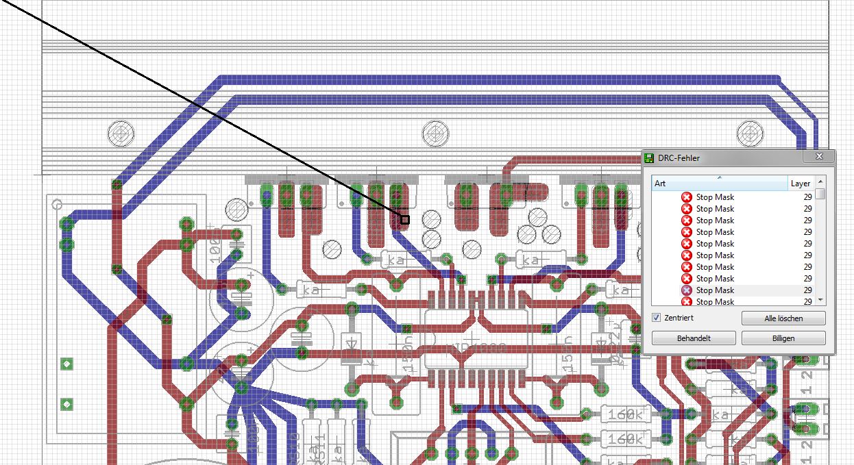

ich möchte einige Flächen frei von Lötstopplack haben.
Ich habe jetzt einfach im tstop Layer die entsprechenden Flächen mit
mehreren Wires "übermalt".
Lasse ich den DRC Check mit eingeschaltetem Layer tstop ablaufen bringt
er mir jetzt aber einen Haufen an Fehlern.
Dem Leiterplattenhersteller sollte das aber egal sein und er sollte mir
die Flächen richtig freistellen oder?
Polygon oder Rechteck wäre wahrscheinlich sinnvoller.
Welche denn? Poste die mal original.

>Ok, mit Polygon / Rechteck muss ichs mal probieren.
Wahrscheinlich hast zu zuviel "rumgekritzelt" und Eagle meckert, weil
sich die Linien gegenseitig überlappen.
Mal in der Hilfe suchen.

Die 2 unter den Kondensatoren sehe ich.... da war "früher" mal ein
anderes Bauteil... habs wohl einfach übersehen.
Gut "schlimm" ists nicht, aber natürlich unnötig.
Die anderen beiden seh ich grad nicht... ich nehme mal an links an dem
"Rechteck" (ist ein DC-DC Wandler)?
Ist jetzt sowieso nur noch interessehalber, denn ich habe die Platine
gestern in Auftrag gegeben.
