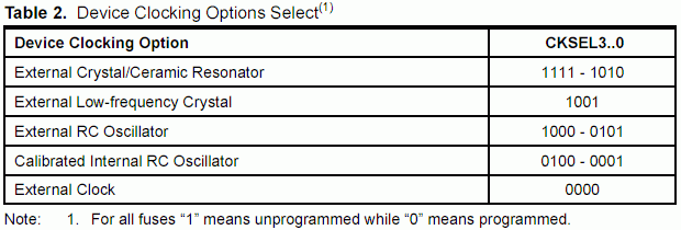

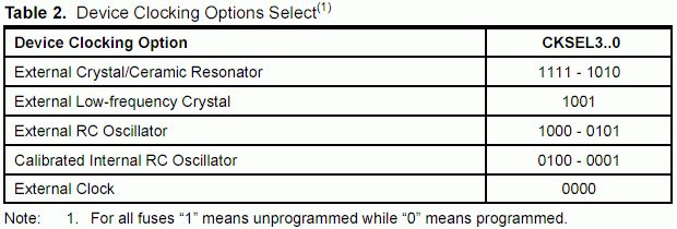

von ...HanneS... (Gast)
Hi...
Man beachte im Anhang die untere Zeile, der Rest steht in den anderen
Tabellen ganz in der Nähe...
Dass eine 0 als Programmed gilt, dürfte historisch bedingt sein. Leere
(gelöschte, unprogrammierte) PROMs, EPROMs, EEPROMs, Flash usw., ja
auch moderne Speicherkarten wie SM, MMC, SD haben nunmal Einsen im
Speicher, die beim Programmieren auf 0 gesetzt werden.
Aber bei Pony wird doch explizit auf das Datenblatt verwiesen, und das
nicht nur mal so zum Spaß... Ein Schreiben an den Autor wird daher nix
bringen, es wird ihn nur verärgern oder langweilen, du stiehlst ihm
damit nur seine kostbare Zeit...
