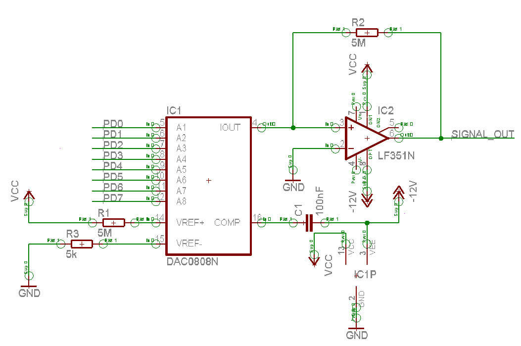

Kann jemand diese DAC Schaltung checken?
Gast #109901
hier ist mein erster Versuch mit dem DAC0808, da ich das Teil noch nie
benutzt hab hab ich mich eigentlich extrem an die Beispielschatlung im
Datenblatt gehalten.
Lediglich die VREF hab ich von 15 auf 5 Volt geändert da ich ein
Ausgangssignal von 0-5 volt haben möchte.
Könnte diese Schaltung so funktionieren?
Wie ist das beim DAS0808, muß da die Datenleitung die ganze Zeit den
entsprechenden Wert anliegen haben? So wie ich das dem Datenblatt
entnehme hat das Teil kein Latch, d.h. wenn ich die Ausgänge
wegschatlte (z.B. alle auf Low-Pegel) dann sinkt auch meine
Ausgangsspannung (bei dem Teil ja eigentlich Strom aber durch den OPV
ja Spannung) entsprechend?
Malte.
Gast #109903
Ok, kam mir doch gleich etwas seltsam vor... ist im Datenblatt blöd
beschrieben, da steht nämlich für R1 und R2 5.000k und für R3 5k
da wars nicht ganz sicher obs ein tausender Treenpunkt oder nen Komma
ist ;-)
Werd das dann mal so aufbauen und schauen...
Weist du ob ich mit meiner Latch geschichte richtig liege oder hab ich
da was noch nicht verstanden?
Danke fürs schnelle drüberschauen.
