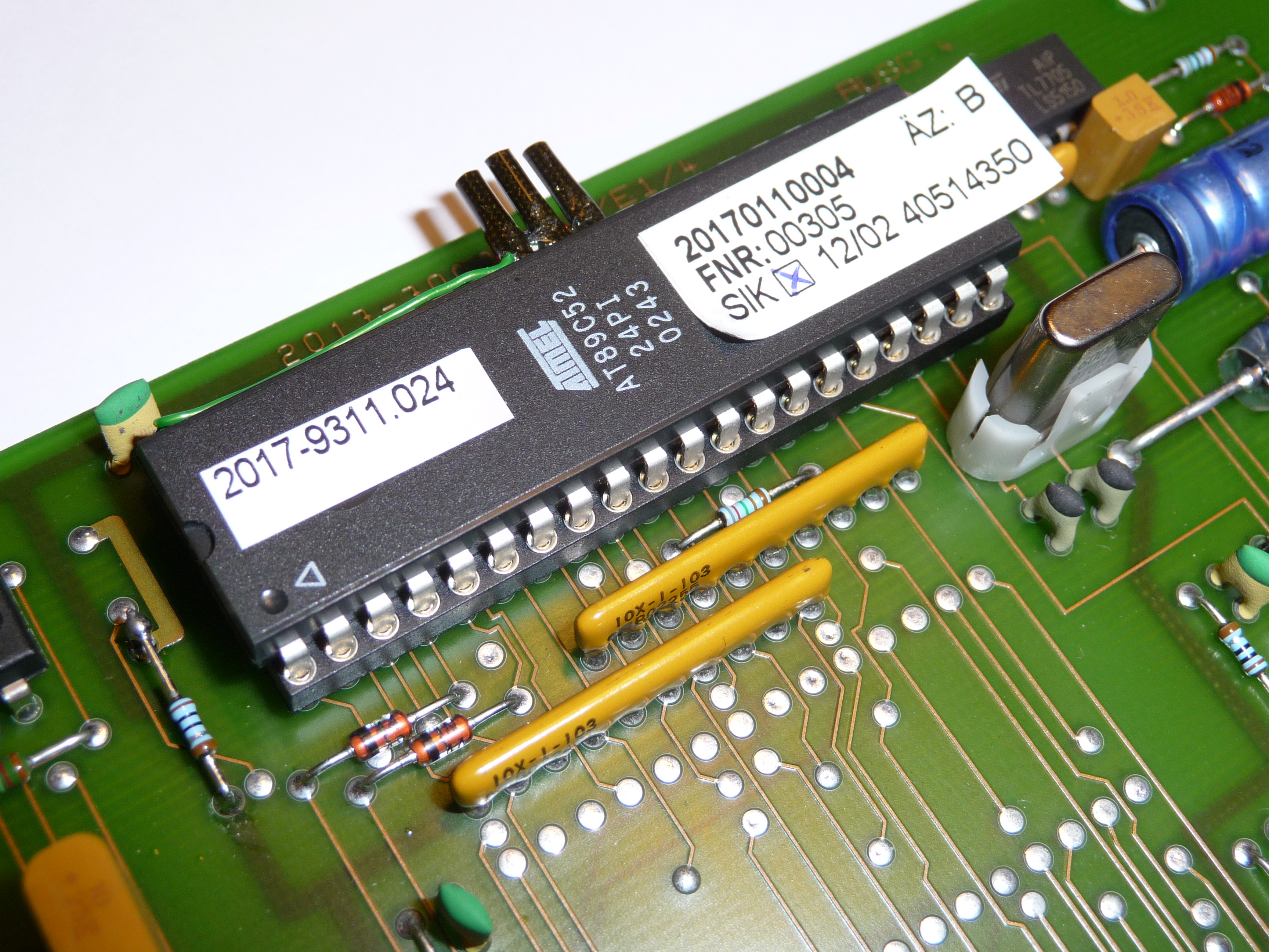

ich habe hier einen alten AT89C52, bei dem ich gerne das
einprogrammierte Programm auslesen würde.
Die technische Anbindung an den PC ist soweit erstmal unwichtig.
Eher würde mich interessieren, ob es theoretisch möglich wäre, das
Programm so auszulesen, das man den Code verstehen kann. Wird so ein
µC-Programm mit Quellcode programmiert oder wird das ganze vorher
Kompiliert wie z. B. als exe-Datei?
Bitte um eine Aussage. Danke!
wenn das eine kommerzielle schaltung ist, ist das ding mit 99%
wahrscheinlichkeit gegen das auslesen geschützt.
nachtrag: die controller haben keine .exe datei und das programm ist auf
den meisten anderen controllern auch nicht lauffähig. das programm wird
aus dem quellcode nach maschinencode übersetzt und in den speicher des
controllers geschrieben. wenn der code auslesbar ist kannst du es als
assembler-listing verständlicher machen, aber es ist manchmal schwer
zwischen programmcode und daten zu unterscheiden.
