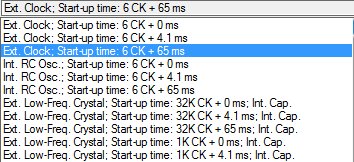

ich habe einen Mikrocentroller, der einen externen 16MHz Quarz besitzt.
Aufgrund von einem Test, wollte ich mal den internen Quarz aktivieren.
Leider waren meine Finger schneller als ich lesen konnte :-) und ich hab
mich verklickt. Ausgewählt hab ich das blau unterlegte, wie im Anhang zu
sehen (eigentlich wollte ich das drei weiter unten auswählen).
Lange Rede kurzer Sinn mein mkII Programmer erkennt meinen uC nicht
mehr, bzw. das Programm auf dem uC läuft auch nicht mehr. Was kann ich
nun tun??? Kannich einen externen RC Oszilator an xtal1 hängen? und wenn
ja mit welcher frequenz???
danke für Hilfe
Seit wann gibt's sowas denn?
Nein, es muss irgendein Takt sein.
> und wenn ja mit welcher frequenz???
Fast beliebig. Weiteres siehe Tutorial.
Sowas gibt es nicht. Ich glaube auch nicht, daß ein µC mit einem
internen Quarz bezahlbar wäre.
Die AVR's haben einen internen RC-Oszillator.
Das wird nur funktionieren, wenn der Oszillator selbst schwingt und ein
zumindest Rechteckähnliches Signal liefert.
Als abhilfe kann man den Takt von einem funktionierenden Controller an
Xtal2 abgreifen und am verfuseten AVR an XTal1 einspeisen.
Die Frequenz sollte eigentlich nahezu beliebig sein. Ich meine sogar,
mal irgend wo gelesen zu haben, daß es auch mit dem Calibrationsignal
von einem Oszi ginge, kann das aber nicht bestäigen. Zumal mein Oszi hat
einen Calibrationausgang von 0,2V mit 1KhZ. ich weiß nicht, ob das nicht
etwas wenig ist. Aber einen Versuch dürfte es wohl wert sein.
