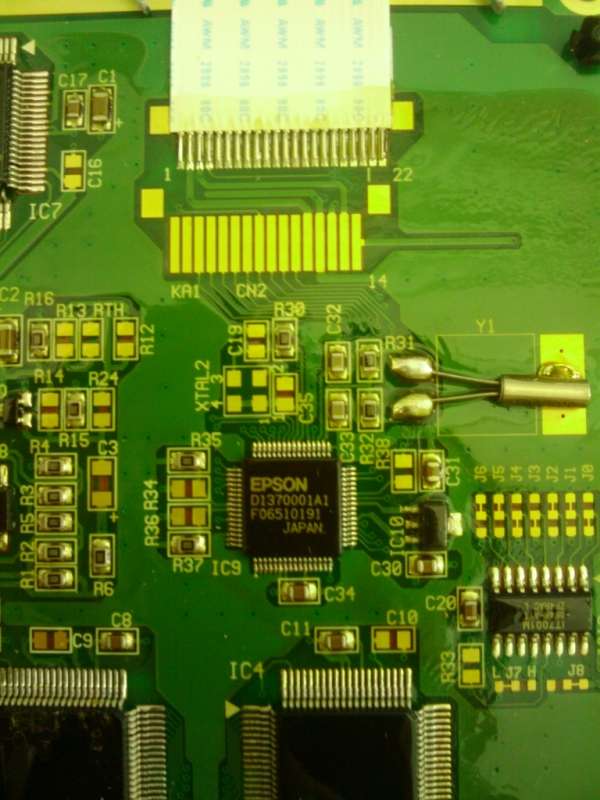

Hallo Forumgemeinde!
Kann mir jemand sagen welcher Kontroller auf dem im Betreff genannten
Graphic-LCD drauf ist? Im Internet finden sich Quellen mit verschiedenen
Angaben, die alle nicht wirklich passen. Vielleicht kennt ja jemand
dieses GLCD und kann mir helfen!
Vielen Dank!
Bert

ich habe Schwierigkeiten für mein Display eine Anschlussbelegung zu
finden. Es scheint aus der selben Baureihe zu sein wie das hier im 1.
Post genannte (siehe Foto). Ich lande auch immer nur bei dem hier
genannten Datenblatt.
Im Datenblatt ist KEIN Controller angegeben und es wird ein 14-poliger
Anschluss angegeben. Auf der Platine befinden sich allerdings ein Epson
D1370001A1 (bekannt als S1D13700) sowie ein zusätzlicher 22-poliger
Anschluss (welcher auch genutzt wird). Die beiden linken Pins vom
14-poligen Anschluss sind anscheinend NC und werden nicht mitgezählt.
Meine Vermutung ist nun, dass man mit dem im Datenblatt erklärten und
auf der Platine nicht genutzten 14-poligen Anschluss den Controller
umgehen kann und das Display direkt anspricht. Der 22-pin Anschluss
scheint auf den Controller zu gehen. Leider lassen sich die Leiterbahnen
nicht direkt verfolgen.
Kann jemand Angaben zur Belegung der 22 Pins machen? Oder hat jemand
Tipps/Ideen, wie ich das herausfinde?
