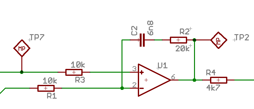

folgende Frage habe ich zu dem angehängten .gif-File:
welche Funktion hat die RC Kombination über dem Neg. Eingang und dem
Ausgang des OPV??
Ich tippe mal auf eine Frequenzkompensation, würde aber gerne eine
Expertenmeinung hierzu lesen. :)
Vielen Dank im Voraus.
Gruß Sascha

Der Kondensator bringt eine integrierende Komponente in die Schaltung.
Der Betrag der Verstärkung ist (bei idealem Operationsverstärker) für
f=0 unendlich und für f=∞ endlich, aber >0 (abhängig von R1 und R2).
Das Ganze könnte bspw. als PI-Regler eingesetzt werden.
> Ich tippe mal auf eine Frequenzkompensation, …
Bei einem gewöhnlichen Verstärker mit zusätzlicher Frequenzkompensation
liegt der Kondensator parallel zum Gegenkopplungswiderstand und nicht in
Reihe dazu, wie in dieser Schaltung.
