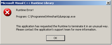

Ich hab mir jetzt Wireshark installiert. Bei starten des Programmes erscheint diese Fehlermeldung, siehe Anhang. Sorry, sollte tcpdump heissen. Ethereal und Wireshark sind faktisch das selbe tool, wobei Ethereal nicht mehr weiterentwickelt wird.

Was müsste ich tun, damit ich Wireshark nutzen kann? Ich bekomme diese Meldung immer.

Nochmals neu Installieren?
#1484499
Microsoft hat auch ein eigenes kostenloses Tool dafür. Wäre vielleicht auch mal einen Blick wert. http://www.microsoft.com/downloads/details.aspx?FamilyID=983b941d-06cb-4658-b7f6-3088333d062f&displaylang=en Scheint ein bekanntes Problem von v1.2.0 zu sein (http://www.mail-archive.com/wireshark-bugs@wireshark.org/msg14280.html), laut Bugzilla Meldung sollte es in v1.2.1 behoben sein. Vielleicht hilft es, Oldstable (1.0.x) zu verwenden. Die Freeware Hercules SETUP utility kann als UDP Terminal arbeiten. http://www.hw-group.com/products/hercules/index_en.html Antwort schreiben |
