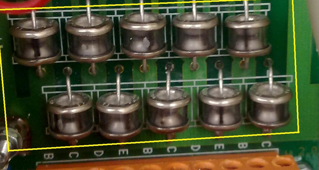

Was für ein Bauteil ist das?
Gast #1485928
Wie schon beschrieben, sind das Gasableiter.
Der englische Begriff dafür ist "surge arrester".
Damit findet man in GOOGLE gleich als 1. Treffer den Link zum Epcos
Datenbuch.
Bei Digikey mit derselben Suche hat man die Typauswahl.
Gängige Typen sind für 90 Volt, 350V, 800V.
Achtung: Für Netzspannung keinesfalls die "230 V" Ausführung nehmen,
sondern mind. 350V. Selbst das kann schon knapp werden bei oberer
Toleranzgrenze der Netzspannung von +10%.  230 * 110% * sqr(2) = 358 V.
Im Telecom-Bereich sind die 230V Ausführungen wohl richtig (amtsseitig).
90V Ausführungen bestenfalls intern nach der Telefonanlage, die z.B. nur
24V Leerlaufspannung hat.
Das Bild des Threadstarts zeigt vermutlich solche 90V Ausführungen
(Glaskörper, durchsichtig).
I.d.R. werden Gasableiter aufgrund ihrer zeitverzögerten Zündung mit
Varistoren und/oder Suppressordioden kombiniert.
So ist das oftmals in Überspannungsschutz-Adaptern eingebaut.
Manchmal noch kombiniert mit Sicherung / Thermoschutz und ggf.
"grün"/"rot" Funktionsanzeige bzw. Defektanzeige.
