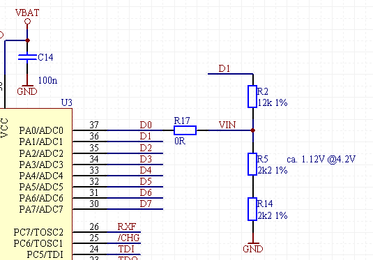

Jetzt, nachdem ich die Lösung gefunden habe, kann ich über mich auch nur
den Kopf schütteln.
Aber bis es soweit war, gingen 2 Tage verloren.
Hofffe, dass ich jemandem das ersparen kann.
Anfaenglich war
R2  82k
R5  27k
R14 2,2k
Die ADC hat auch wunderbar geklappt. Bis weitere IC's eingebaut wurden,
die ebenfalls D0 benutzten.
Solange die Spannung nur vermindert wurde, also 4,2V -> 2,7V, stimmten
die Werte. Sobald es aber wieder nach oben ging (2,7 -> 4,2), zeigten
die Werte ab ca. 3V den max. Wert von 0x3FF an.
Die Lösung:
1. Widerstaende verkleinern.
2. Vor der Messung D0 auf Ausgang schalten und kurz auf GND ziehen.
PS: Der Sinn der Schaltung ist es die Betriebspannung zu erfassen.

von Karl H. (kbuchegg)
Mehmet Kendi schrieb:
> Die Lösung:
Oder die Systematik ändern, falls der AVR-µC dies unterstützt.
* Als Eingang wird die Bandgapspannung benutzt.
  Bei einem Mega16 ist dies zb die MUX Kombination 11110
* Als Referenzspannung wird die Versorgungsspannung benutzt
  Bei einem Mega16 ist dies zb REFS Kombination 01
Da die Bandgapspannung konstant bei etwa 1.22V bleibt, während die
Referenzspannung sich verändert, ändert sich auch der Zahlenwert vom
ADC, wenn sich die Versorgungsspannung ändert. Steigende Werte bedeuten
eine sinkende Spannung.
Vorteil: Keinerlei Aussenbeschaltung notwendig. Der ADC-Pin kann für
andere Aufgaben benutzt werden. Die von Atmel vorgegebene Einschränkung,
dass keine Schaltvorgänge am Port gemacht werden sollen, solange eine
Messung im Gange ist, sollte auch in diesem Fall eingehalten werden.
von Mehmet K. (mkmk)
Servus Karl Heinz
Ich war auswaerts taetig, weshalb ich erst jetzt dazu komme zu
antworten.
Dein Vorschlag ist schlichtweg genial. Waerend dem Entwurf der Schaltung
hatte ich mich wochenlang darüber geaergert, dass die Atmels keine
interne Betriebsspannungs-Anzeige hatten.
Und waere Deine Antwort nicht so ausführlich gewesen und haettest Du nur
gesagt "schau dir das MUX-Register an, dort gibt es eine solche Lösung"
... also um ehrlich zu sein, ich waere nicht darauf gekommen. Einfach
genial.
Nur einen kleinen Schönheitsfehler hat diese Art der Messung. Waerend
ich mit meiner Lösung den Bereich zwischen 2,6V und 4,2V mit 410
Schritten auflöse, komme ich mit Deiner Lösung nur auf 160 Schritte.
Aber für meine Zwecke reicht das allemal.
Dafür hat aber Deine Lösung den Vorteil, dass die Werte auch ohne
Tiefpassfilter sehr stabil daherkommen.
Nochmals vielen herzlichen Dank.
