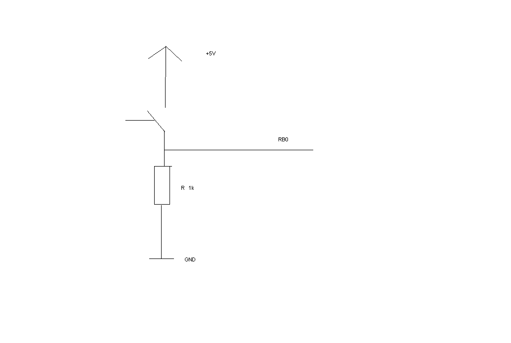

Ich habe folgendes Programm geschrieben und musste leider feststellen
das der Pic zu keiner zeit in den externen Interrupt hüpft sofern am
Programm nichts falsch ist (und soweit ich das erkenne ist das auch
nicht der Fall) muss der Fehler an der Hardware liegen ich verwende ich
selbst gebautest Board die Schaltung am RB0 ist oben angehängt bei nicht
betätigung des Taster liegen am RB0 0 Volt an bei betätigung 5Volt.
Meine Fragen ist der Interrupt Pegel oder Flanken getriggert bzw.
funktioniert er Low to High oder High to Low kann man das umstellen wenn
ja wie bzw. was ist der Defaultwert und ist am Programm (ISR betreffend)
oder an der beschaltung des Pins etwas falsch danke schon einmal.
EDIT: Hab den Fehler gefunden: setup_adc_ports( ALL_ANALOG )
Trotzdem Danke
