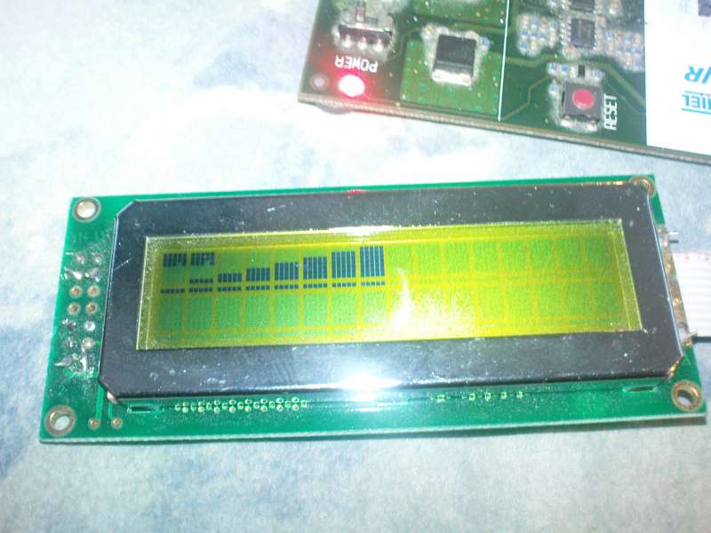

habe mal versucht den kleinen Workshop hier von der Seite bezüglich
eigenkreierte Zeichen und LC Display mit AVR nachzumachen. Das hat auch
gut geklappt jedoch bei den ersten beiden Zeichen ist oben alles Schwarz
(siehe Foto).
Werden sollte das ganze eine VU Anzeige, somit Zeichen 0 = nur unten der
Strich und Zeichen 7 ist dann alles voll. Diese habe ich auf dem LCD
einfach nacheinander ausgegeben.
Bei Zeichen 0 und 1 jedoch sind die ersten beiden Zeilen mit irgendwas
belegt, keine Ahnung woher das kommt. Weiß wer wieso das so ist?
Im Anhang ein Foto vom Fehler und die 2 ASM Dateien dazu.
