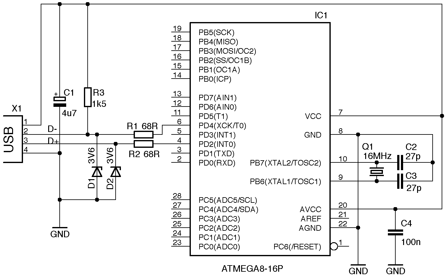

ich nutze in einem Atmega168 mit 12MHz die v-usb firmware um eine
verbindung mit dem pc herzustellen. ich verwende die angehangene
schaltung von obdev um die usb-schnittstelle anzuschliessen. ich
bevorzuge diese variante, da hier die 5V fuer uC und Peripherie zur
verfuegung stehen.
an den uC ist ein 74hc595 schieberegister angeschlossen.
Ich habe nun folgendes Problem..
wenn ich die schaltung ueber usb mit einem pc verbinde wird keine
Verbindung aufgebaut (hub 3-0:1.0: unable to enumerate USB device on
port 1). sobald ich aber den VCC-Pin vom schieberegister mit GND
verbinde (bzw schieberegister weglasse) wird die Schaltung als
usb-geraet erkannt.
ich habe auch festgestellt, dass die schaltung mit schieberegister
erkannt wird, sobald mein usb-programmer (usbprog) angeschlossen ist,
obwohl dieser keine versorgungsspannung liefert (entsprechender jumper
ist entfernt).
Ich habe auch schon eine andere schaltung von v-usb ausprobiert, bei der
der gesamte schaltkreis mit 3.3 V versorgt wird, da funktionierte die
verbindung, allerdings bin ich mir nicht sicher ob der uC bei 12MHz und
der ttl schieberegister mit 3.3V noch einwandfrei funktionieren.
meine frage ist nun, woran liegt das?
bekommt die schaltung nicht genuegend saft ueber usb oder zieht der
schieberegister die spannung runter? Ich habe auch schon einen hoeheren
max-strom in der config von v-usb eingestellt, das hat aber nicht
geholfen.
Wie kann ich dem vorbeugen?
ich waere fuer hilfreiche beitraege dankbar
