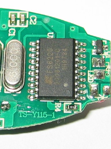

ich habe auf einer Schaltung ein IC und würde gerne wissen was das
ist...
Da steht drauf:
Zeile1: FS6220
Zeile2: 20081201-C
Zeile3: 1H9734
Google sagt: Dass FS6220 ein PLL Oszillator ist - das kann aber aufgrund
der Schaltung nicht sein...
Oder drucken die Chinesen jetzt schon irgendwas auf ihre Chips - damit
man nicht so leicht erkennt was die da machen?

> Da ist ein Quartz dabei ... Wieso dann keine PLL?
Die Pll hab ich auch gefunden. Aber ist dir mal aufgefallen dass das
schon aufgrund der Pinanzahl nicht sein kann?
Gast #1490871
OK, auf die Gefahr hin dass das als Werbung gewertet wird.
Ich hab bei Pearl das CiaoTV gefunden.
(Ist das gleiche wie TV-B-Gone nur 20 Euro günstiger)
und mich interessiert wie die das gelöst haben... Und da das der einzige
IC auf der Leiterplatte ist (neben ein paar Transistoren) kann das nur
der uPC sein...
Gast #1490899
Aber ich bekomme doch einen üblichen Fernbedinungscontroller nicht dazu
alle Ausschaltcodes hintereinander zu senden.
Also kann das kein ganz gewöhnliches Teil sein...
#1490958
FS6220 learning programmes set-top boxes Remote control IC
■ voltage: 3 V
■ can control the two equipment areas:
   A learning area, a default area code.
■ learning there are six keys can be stored.
■ default area code up to 54 keys.
■ Carrier learning.
■ Automatic Identification M3004, SAA3010-RC5 format automatically flip
code.
■ separate equipment for each single-LED LED direction or instruction.
■ certification and the use of a number of radio and television.
