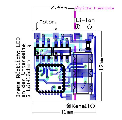

Das der Motor stottert, wenn Du Drehmoment benötigst, hat einfach
folgenden Grund:
Du hälts den Motor mit deinem Finger fest, der Dtrom geht hoch, deine
Spannung geht in den Keller, der AVR fährt in den Reset und macht von
vorne los, dabei sind die Ports hochohmig, die PWM wird neu
initialisiert und dein Motor hat in deiser Zeit keinen "Saft" jetzt
springt die PWM Wieder an und der Motor bekommt über den AVR wieder
seinen Sollwert an Leistung, den Du über die Fernsteuerung vorgibts.
Ich habe das gleiche Problem! Schalte DIREKT parallel zu VCC-GND vom
AVR einen 47uF und einen 100nF. Dann sollst Du sehen, das das
Drehmoment wesentlich höher ausfallen wird, als vorher. Ich habe dann
das kompleete Layout überarbeitet. Meine MAsse führung war schuld. Der
Stromfluß erzeugte auf der Masseleitung einen Spannungsabfall von fast
2 Volt. Der Spannungsregler für den Atmel saß vor dem Leiterzug, der
Atmel selbst dainter. Ich konnte zwar am Spannungsregler 3.3V messen
und auch am AVR, bin ich mit meinem Meßgerät aber direkt an den AVR
geganen (VCC-GND), konnte man super sehen, wie die Spannung zusammen
brach. Auch hatte ich keinen Elko paralle zur Betriebsspannung (der
Regler saß vor der Schaltung, siehe Anhang).
Meine Schaltung macht (eigentlich) 2Ampere an einer LiIon PolymerZelle,
aber wie gesagt NICHT mit diesem Layout!
gruß
AXEL
