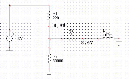

Hallo!
In der Schaltung möchte ich gerne die Spannungen berechnen. Die
Spannungen die angegeben sind, sind erstmal irrelevant. Die
Versorungsspannung hat 10V. Ich weiß, dass im ersten Augenblick durch
die Induktivität kein strom fließt, aber die Spannung schon ansteht.
Welche Spannungen stellen sich denn aber ein? Was mich interessiert ist
die spannung an Punkt 2?
Danke und Gruß

Ich würd mal sagen:
Wenn es der erste Moment ist, in dem durch die Induktivität kein Strom
fliesst, dann isses ein einfacher Spannungsteiler R1, R2.
Ist das ding "eingelaufen" und L1 ne ideale Spule, ist deren R = 0.
Also Spannungsteiler mit R1, R2||R3.
Moderator (Firma: Titel) Persönliche Seite #1488118
Als Tipp: in erster Näherung kannst du den 30k Widerstand ignorieren.
Die Zeitkonstante ist etwa T = L/R = L/(R1+R3) = 0,107/306 = 350us.
D.h. nach etwa 2 ms kannst du von einem konstanten Strom ausgehen.
Dann ist das nur noch ein Spannungsteiler aus R1 und R3(parallel zum
ignorierten R2), und damit U2 = 10V*R3/(R1+R3) = 2,81V
