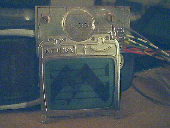

So Jungs, ihr habt mich jetzt heiss gemacht und ich will auch n LCD zum
rumspielen haben.
Aber ich möchte, bevor ich mich vorschnell zum ersteigern eines
beliebigen teils hinressien lasse, wissen obs Unterschiede bez. der
Pinerreichbarkeit zum anlöten gibt, oder gibts schöne stecker mit kabel
zum anclippen deor andere alternativen? Die meisten Dinger bei ebay
kommen ja mit rahmen oder tastenmatte (brauch ich nicht) is das eher
gut oder nicht?!
Hagen weist auf seiner seite bez des 6100-Displays auf Unterschiede zur
Pinerreichbarkeit und Erkennungsmerkmale hin. Gibts das beim 3310 auch?
Gruss
Jan
Grundsaetzlich gibt es bei den LCDs 2 verschiedene Connectoren. Einen
Von Seiko, einen von Philips. Das, was du bei ebay groesstenteils
bekommst, sind die mit Philipsconnector (also lange Federkontakte, ans
LCD geklebte Kontaktleiste). Da du den ganzen Plastikkram drum herum
nicht brauchst, koenntest du auch ein 3210lcd nehmen. Ist zum 3310 100%
kompatibel, macht aber einen Anschluss ueber ein Elastomer erforderlich,
da keine Kontaktleiste vorhanden ist.
Ich wuerde es so wie im Anhang machen. Die Tastenfolie von der
Displayeinheit entfernen, den Tastaturteil einfach abbrechen. Und dazu
noch ne kleine Platine mit den gleichen Kontaktflaechen wie sie auch
auf dem Nokia PCB vorhanden sind. Daran kannst dann alles ganz bequem
anloeten und den 2.2µF-Kondensator hinten draufkleben :).
