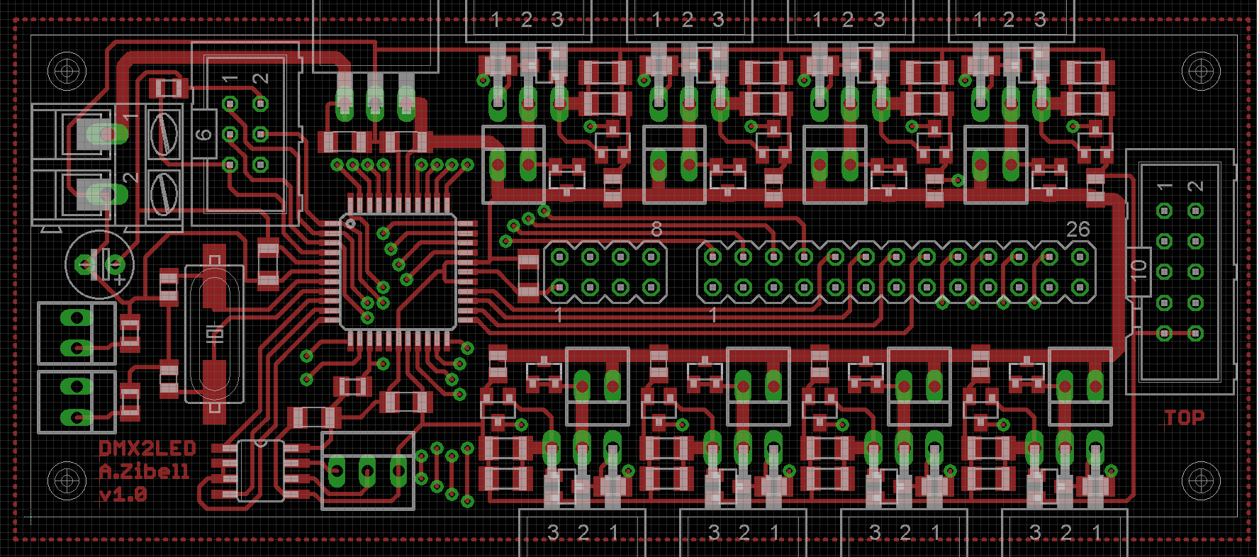

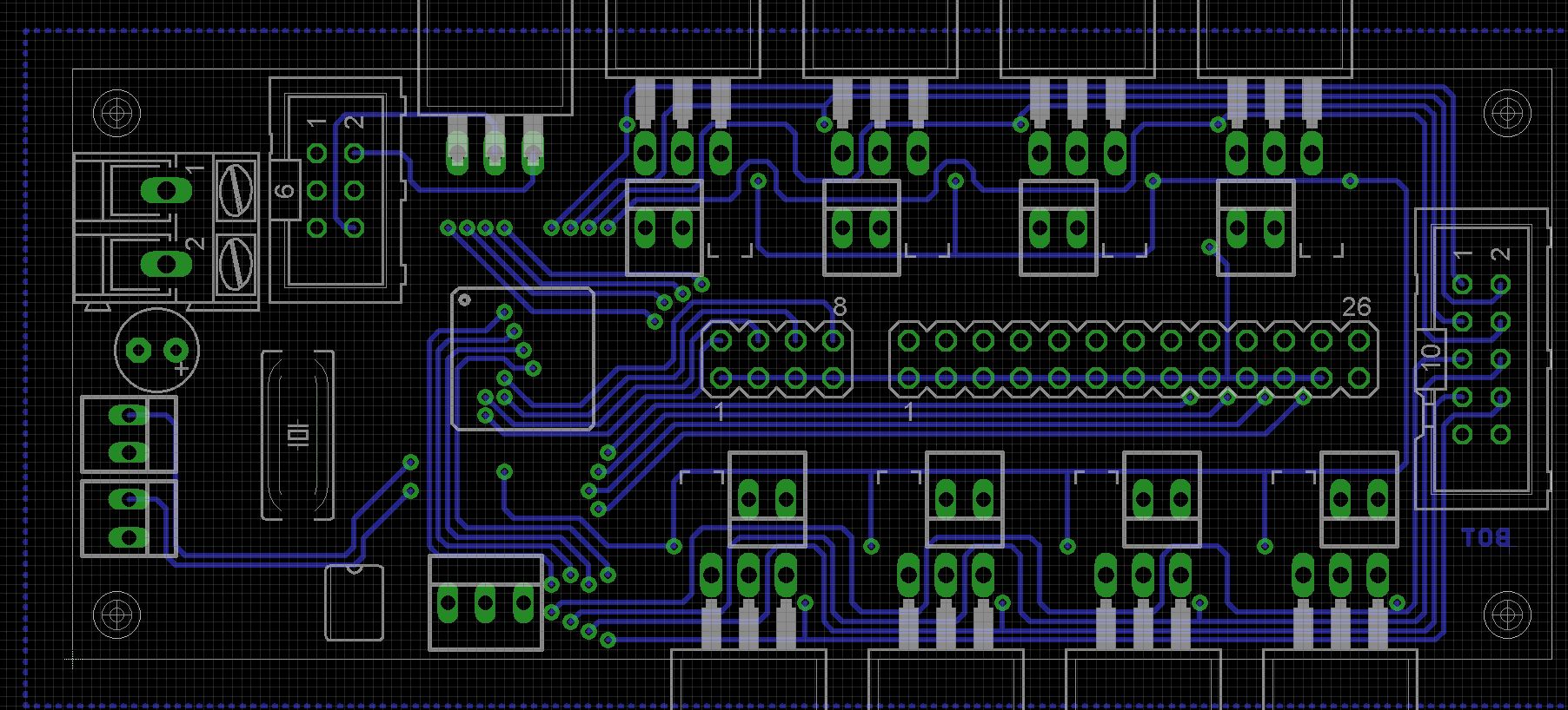

Servus zusammen,
ich habe hier das angehängte Layout zusammengeschustert, und bin damit
eigentlich ganz zufrieden, aber selbst fehlt einem ja immer der nötige
Abstand. Deshalb wärs nett, wenn Ihr kurz drüberschauen könntet, ob
gröbere Schnitzer dabei sind, oder ich das so fertigen lassen kann.
Die Massepolygone sind der Übersichtlichkeit halber nicht dazeichnet,
aber natürlich auf beiden Layern vorhanden.
Besten Dank und viele Grüße
  Andre
Hallo Andre,
dein Layout macht erstmal keinen schlechten Eindruck. Scheint ok. zu
sein.
Das einzige, was mir spontan auffiel ist der Bestückungsdruck. Der
taucht für das ein und selbe Bauelement (z.B. der Quarz, die Stecker,
der kleine 8 Beiner links unten ...) einmal auf Top und auf Bottom auf.
Irgendwie sind bei Eagle prinzipiell die Pads zugedruckt. Aber auch das
sollte kein Problem sein, das wird in der CAM beseitigt. Hoffentlich ...
Gruss Uwe
Ich sehe gerade, die Platine wird sicherlich nur einseitig Bestückt und
der "bemängelte" Bestückungsdruck dient wohl nur der besseren
Orientierung.
Der Bestückungsdruck auf Top sollte in etwa genauso wie auf Bottom sein,
bis auf kleine Schnitzer (bedruckte Pads einiger Stecker) passt das.
Referenzbezeichner nicht vergessen.
Gruss Uwe
>Das Routing des Quarz und der Bürdekapazitäten solltest du noch mal
>überarbeiten. Schau mal in diesen Thread:
Jupp, das wäre so auf einen kurzen ersten Blick auch das einzige was mir
ins Auge sticht. Es wird zwar so wie es ist auch funktionieren, das ist
bei den Frequenzen meist weniger kritisch als es hier oft dargestellt
wird. Aber zur Sicherheit und guten Layout-Praxis würde ich da trotzdem
nochmal drüber schauen.

Hi!
Danke erstmal für die Hinweise!

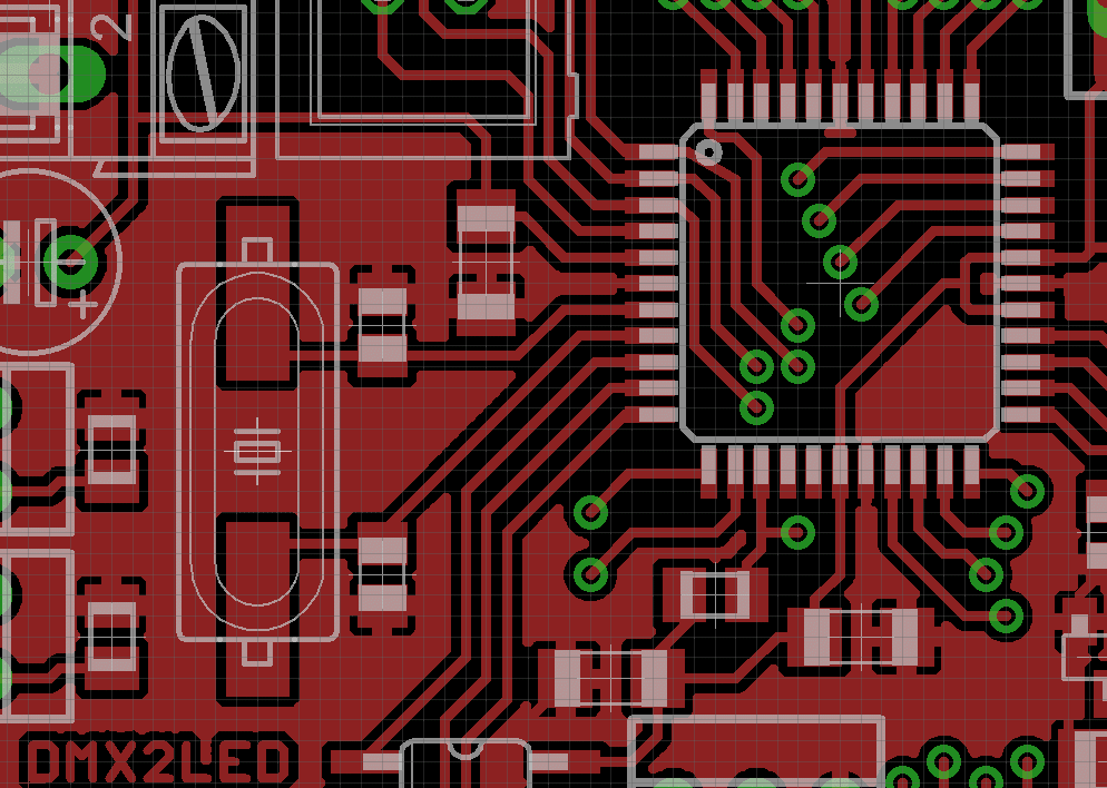

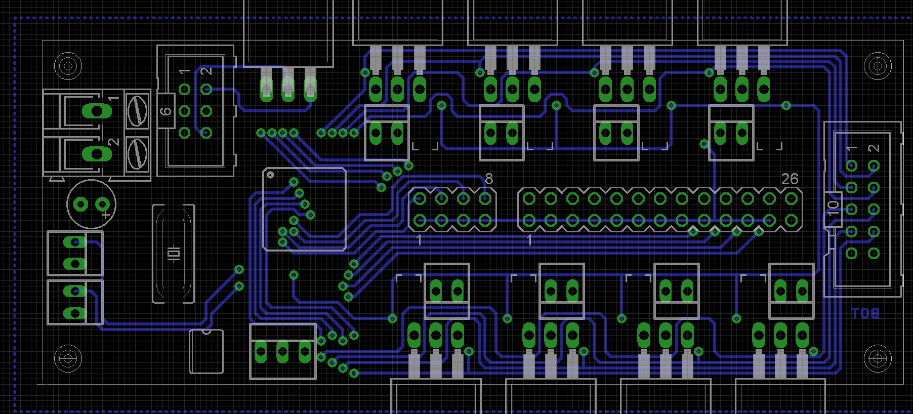

- Es gibt keinen Bestückungsdruck auf dem bottom Layer, habe nur
übersehen das Layer auszuschalten, als ich den Screenshot gemacht habe

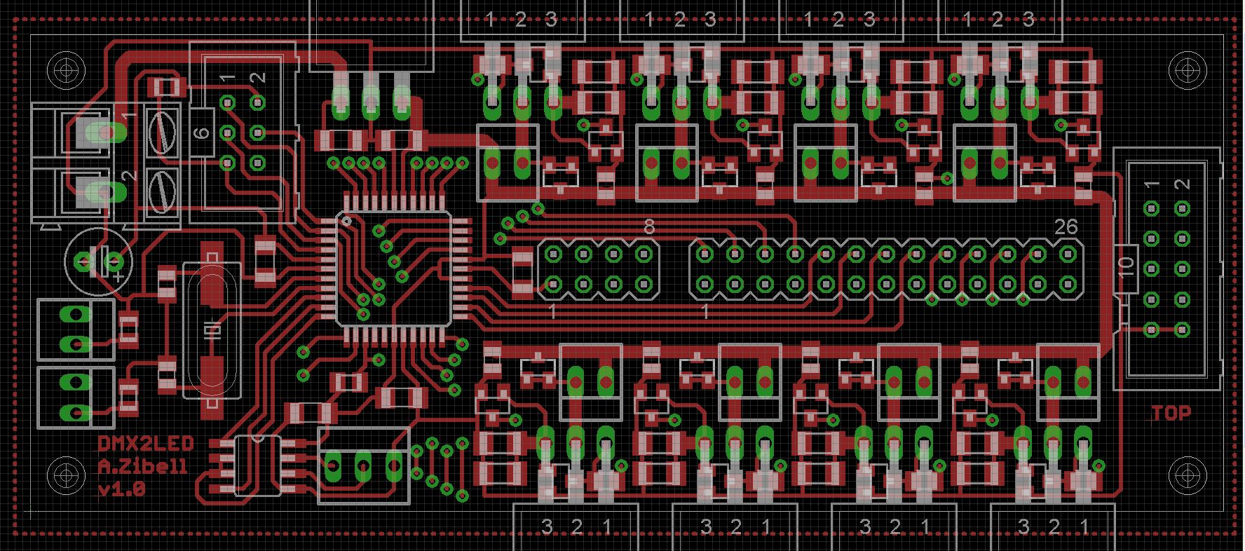

- Habe den Quarzteil überarbeitet, weis aber nicht ob das jetzt besser
oder eher schlechter ist.... So wie im verlinkten Thread bekomm' ich das
hier nicht hingebastelt, weil ich keine Leitung unter dem 0805
'durchbekomme (?)
Anbei ein Bild
Danke
  Andre
Hallo Andre,
An deinem Quartz-Layout gibt es nix zu meckern !
@ Gast,
> Es wird zwar so wie es ist auch funktionieren, das ist bei den
> wird. ...
sehe ich genauso.
> ... Aber zur Sicherheit und guten Layout-Praxis würde ich da trotzdem
Das ist das einzige Argument, was man hier diesbezüglich gelten lassen
kann (und sollte).
Gruss Uwe
> weil ich keine Leitung unter dem 0805 'durchbekomme (?)
hier unterscheidet sich wohl Eagle und Target bei der Pad-Größe für
0805-Gehäuse. Bei Target ist es ohne Probleme möglich eine 0,3mm Leitung
zwischen den Pads durchzuführen. Oder hast du da aus Versehen ein
0603-Gehäuse ausgewählt, weil, der Abblockkondensator rechts daneben
doch größer aussieht?
OP
Huh, Tatsache, ich hatte die Abblock C's versehentlich noch in 1206
drauf. Das wär mir jetzt gar nicht aufgefallen, danke!
Na ja, dan lass ich das Quarzlayout für die ersten paar Platinen erstmal
so, und dann fallen mir bestimmt eh ein Haufen anderer Sachen ein/auf,
die ich ändern will.
Besten Dank jedenfalls für die Unterstützung!
