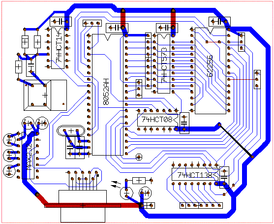

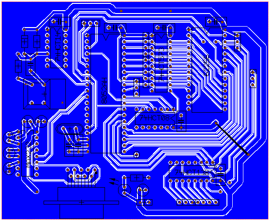

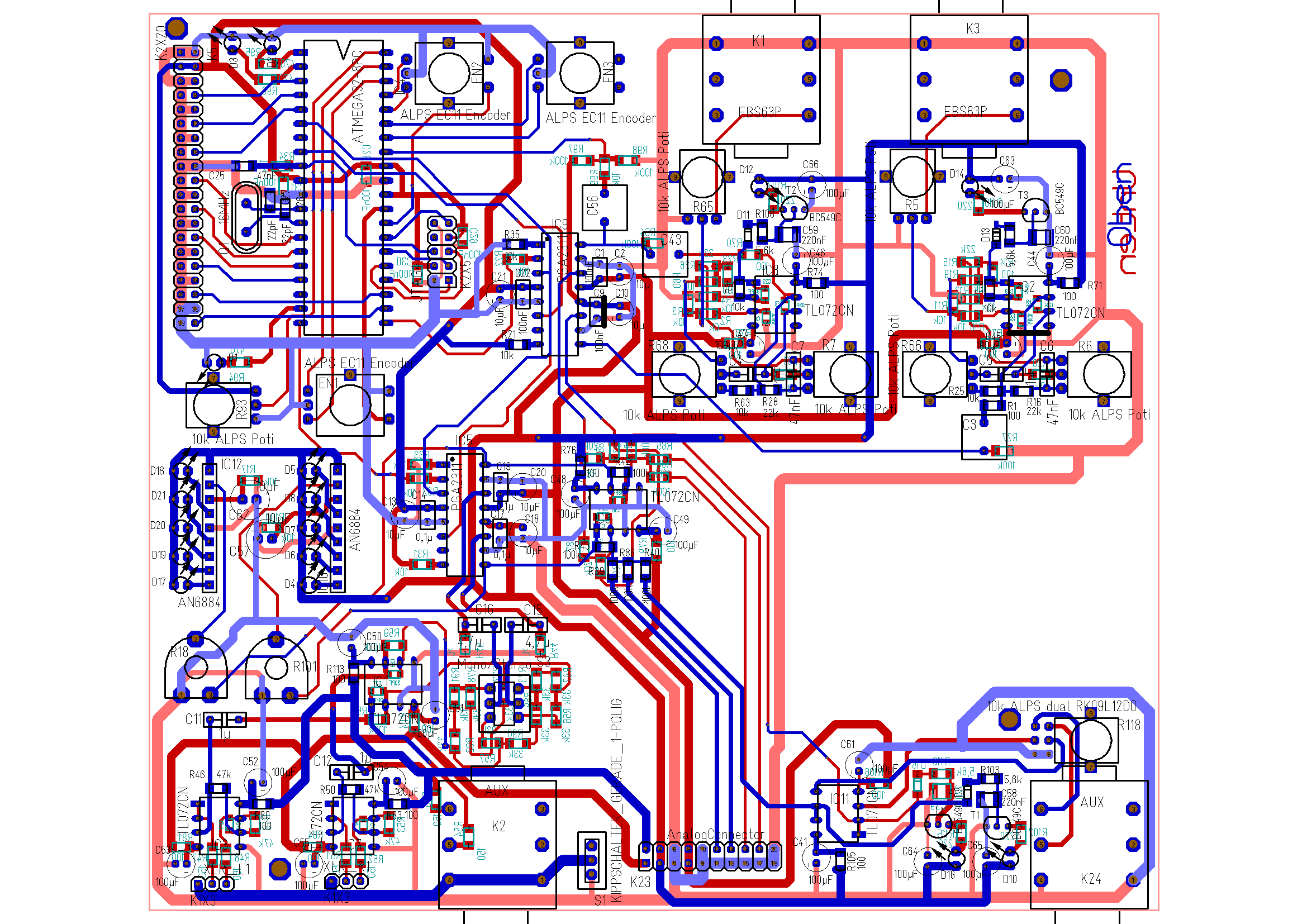

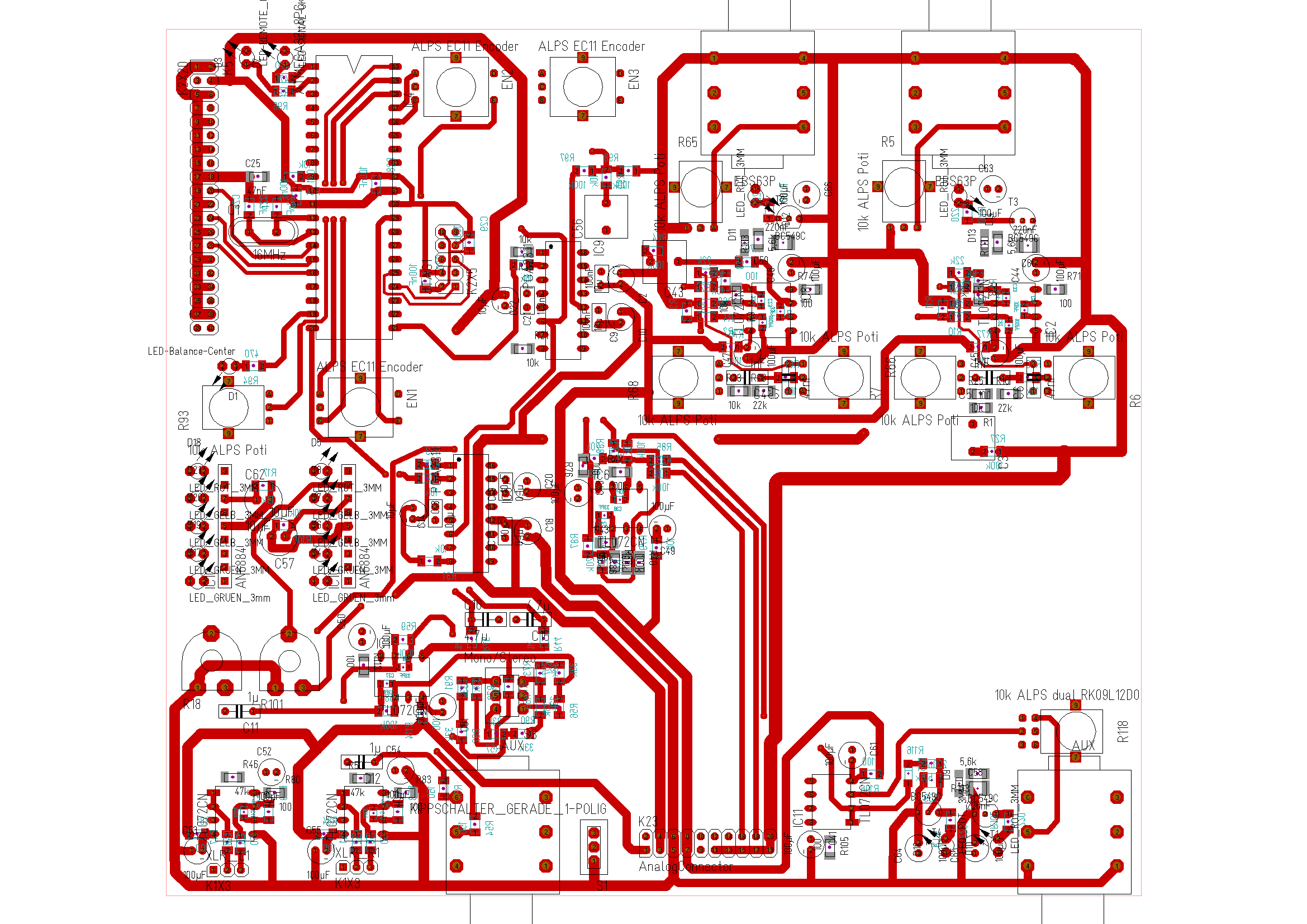

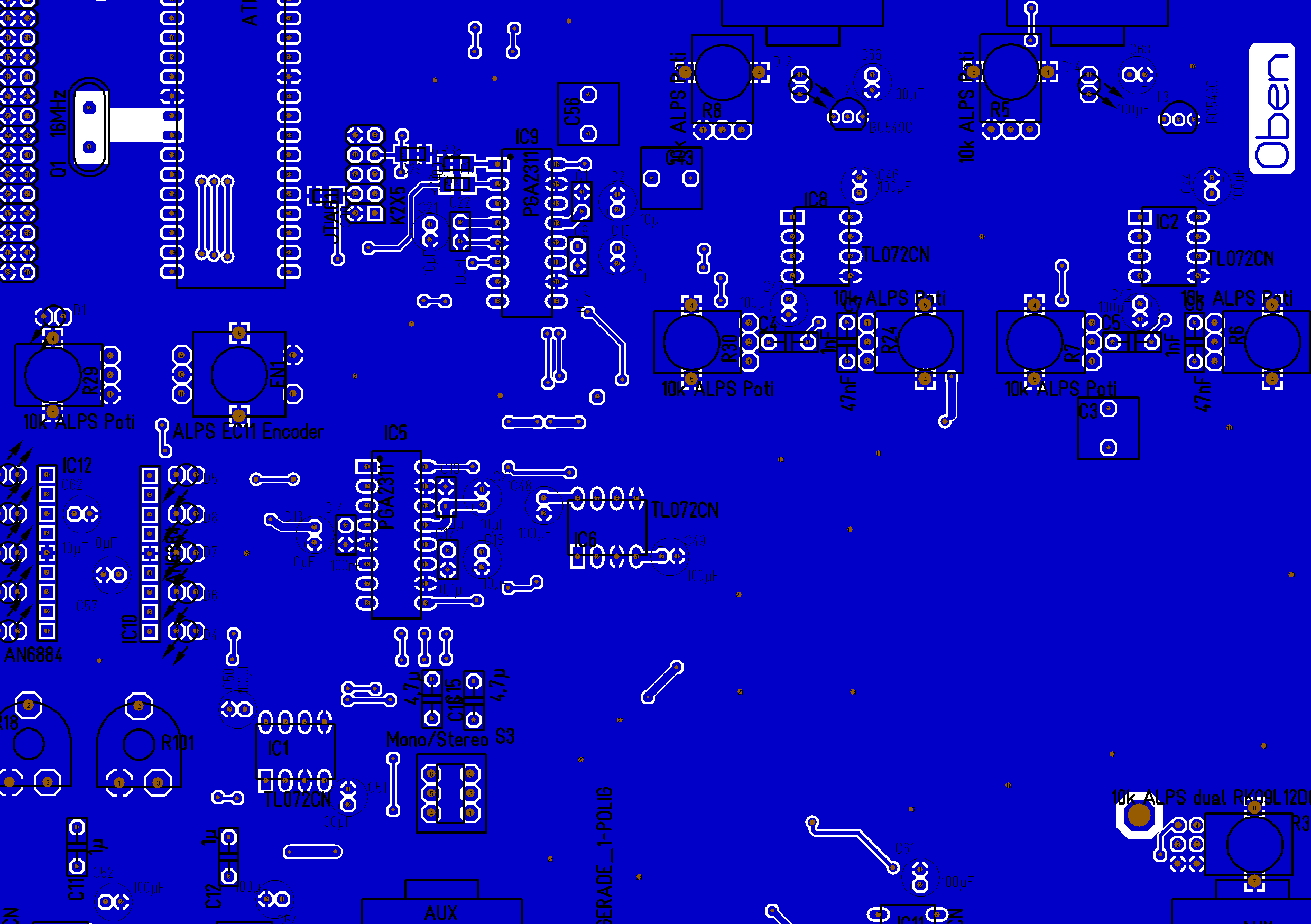

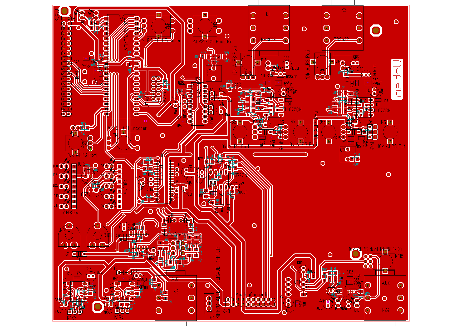

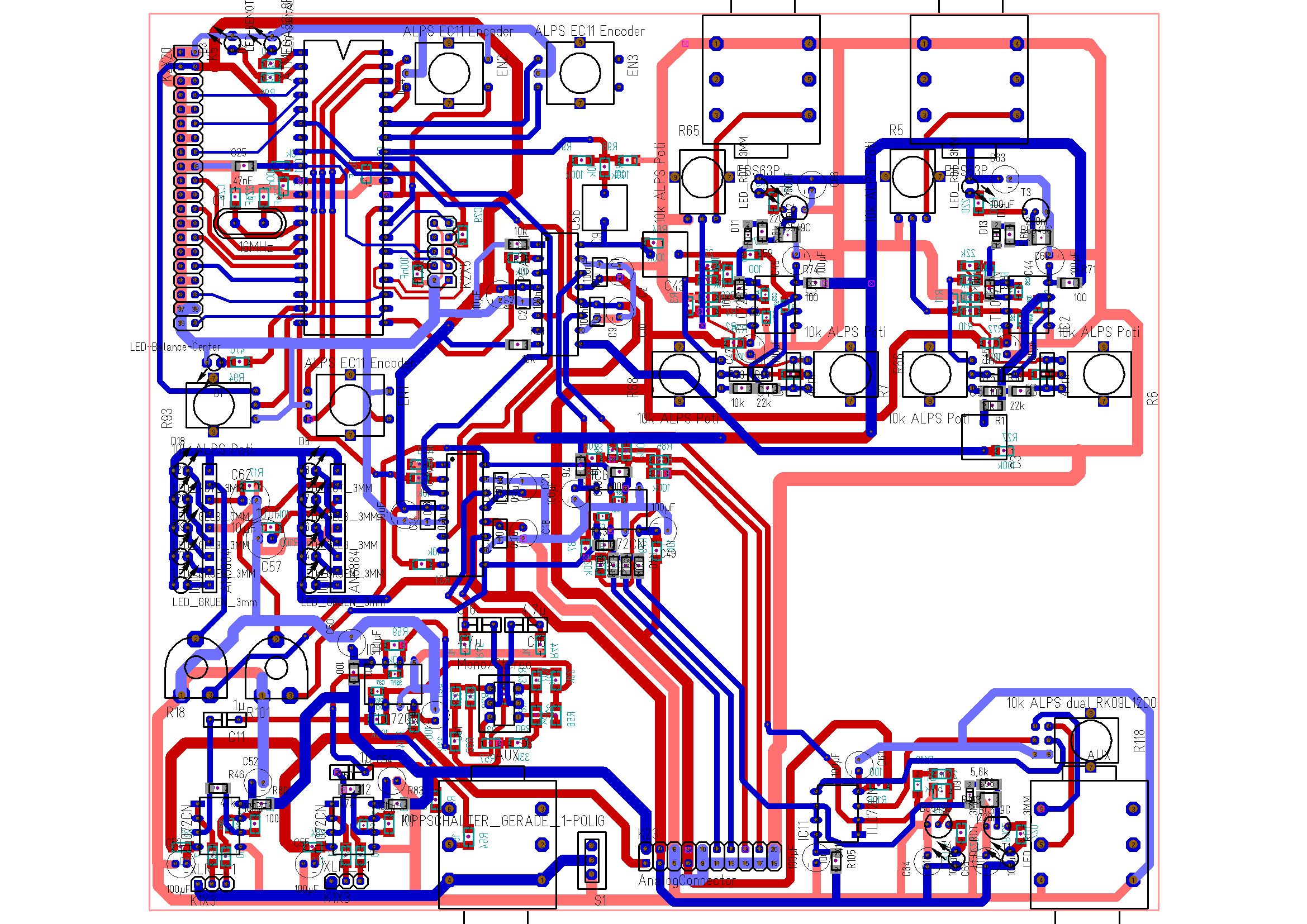

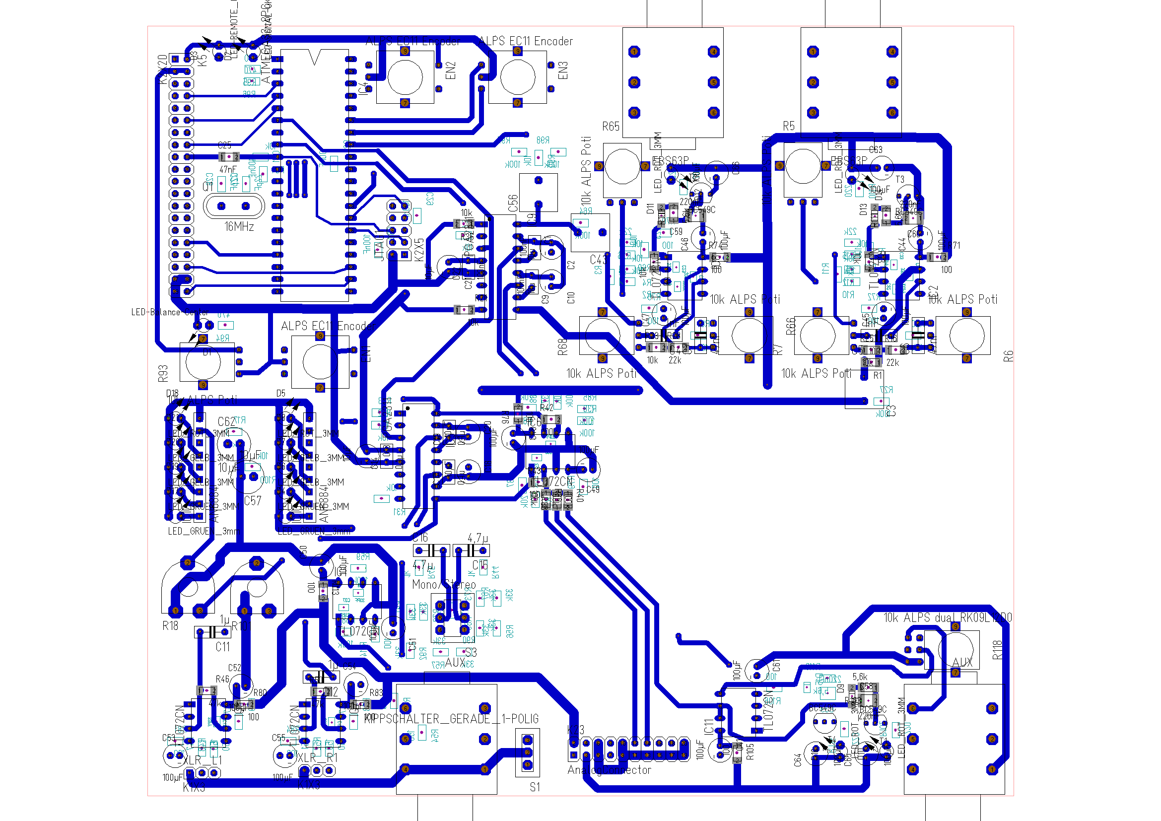

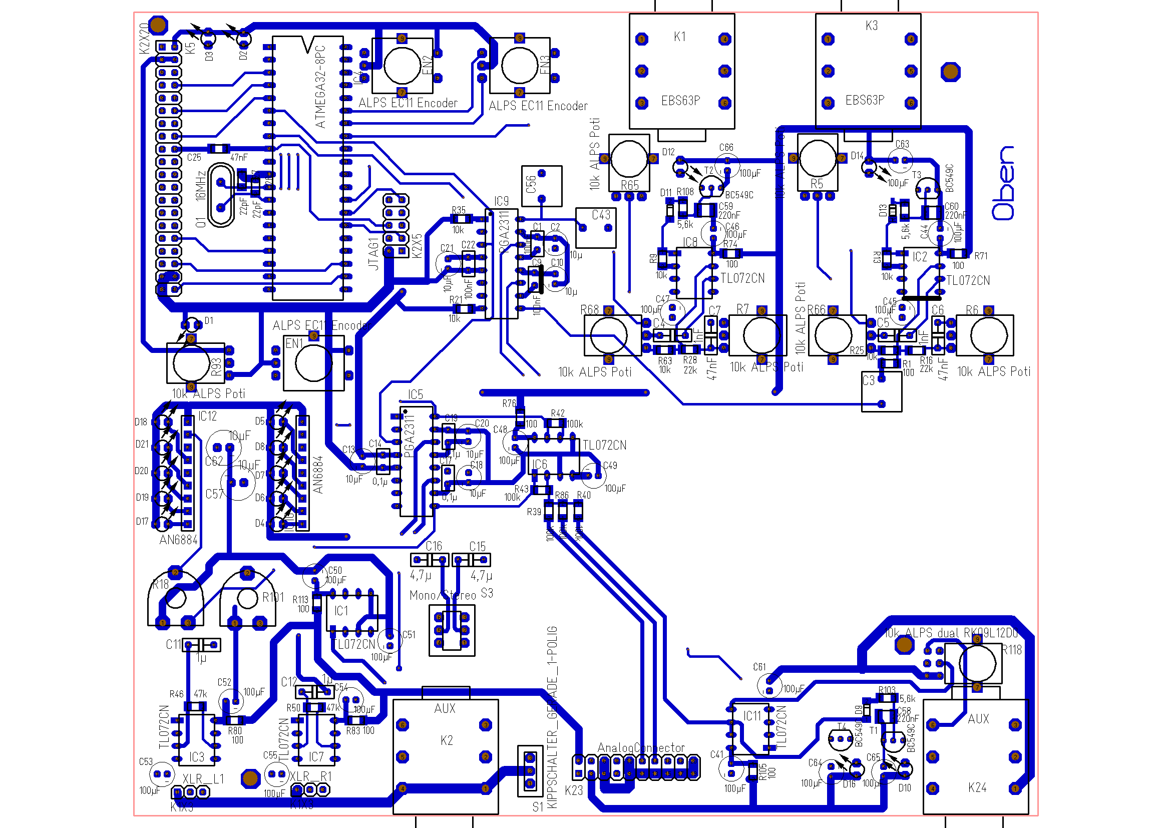

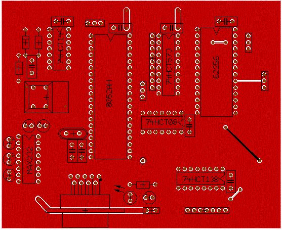

endlich hab ich das Layout meines Mischpultes komplett, bis auf die
Masseflächen. Bitte sagt mir ob da noch Fehler drin sind.
Die Spannungsversorgung für Digital und Analogpart befindet sich auf
einer weiteren Platine, und ist mit dieser über zwei
Flachbandsteckverbinder verbunden. GND und ANGD sind in der
Spannungsversorgung an EINEM Punkt verbunden.
Zu den Anlagen:
1x alle Lagen mit GND und AnalogGND (AGND) markiert.
1x Kupfer oben
1x Kupfer unten
Die Namen der Schaltplanseiten geben an, wo in etwa die Bauteile auf der
Platine zu finden sind, ich hoffe das hilft.
Vielen Dank
Tom

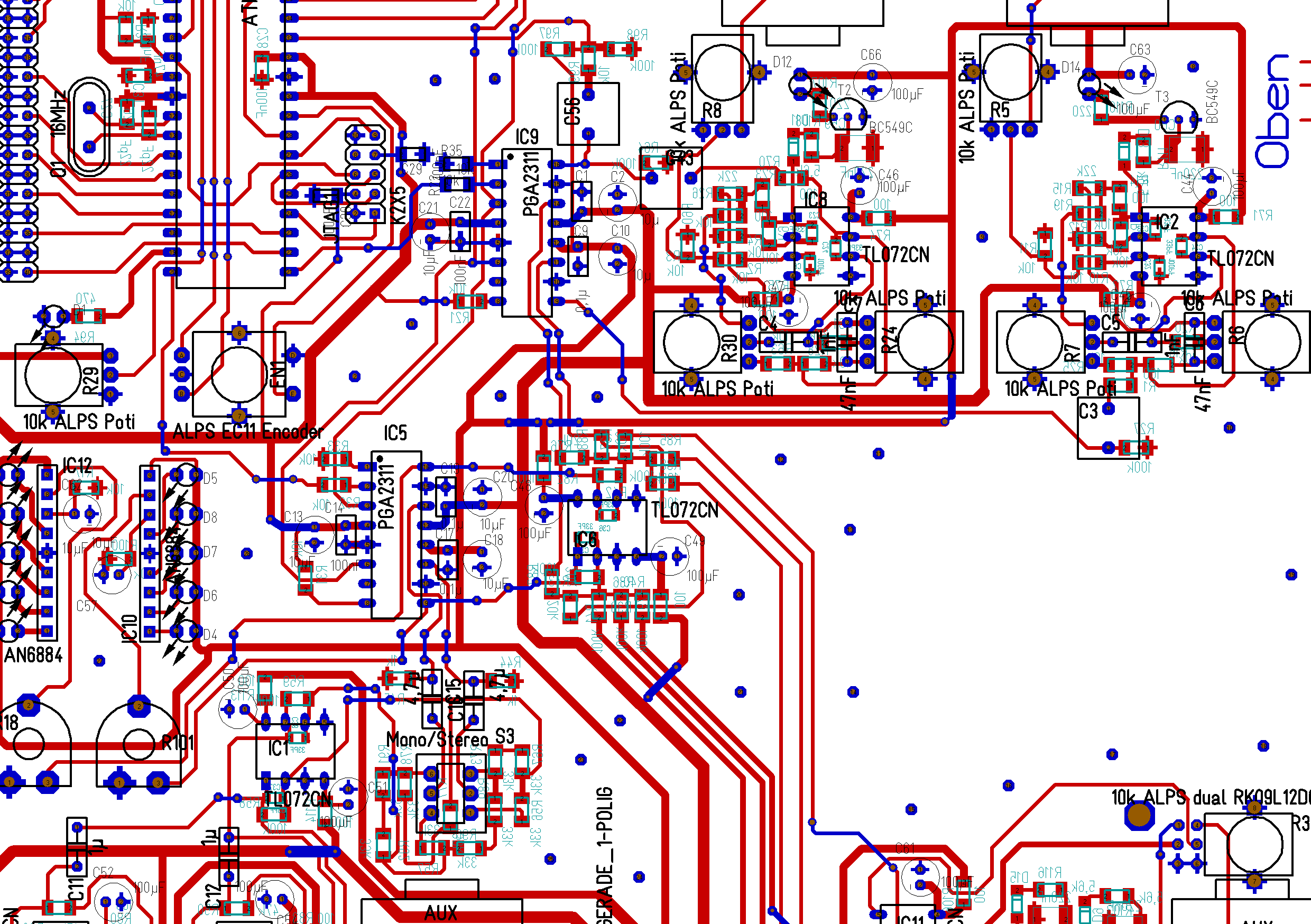

von Kai Klaas (Gast)
Hallo Thomas,
etliche SMD-Bauteile sitzen viel zu nahe bei einander oder zu nahe an
Lötaugen. Dort die Abstände vergrößern und außerdem 0,3mm breite
Leiterbahnen für die Verbindungen wählen, als Wärmefallen.
Die Masseanschlüsse der Kondensatoren beim 16MHz-Quarz darfst du nur mit
dem Massepin des Mikrocontrollers verbinden. Diese Anschlüsse auf keinen
Fall mit dem Stecker verbinden. Auch nicht mit einer eventuell
vorhandenen Massefläche.
Kai Klaas

Die dünnste Leiterbahn die ich verwende ist 0,5mm sonst alles 0,75 und
das meiste 1mm
GND und Stromversorgung 2-3mm
Zum Quartz: Aber der GND-Pin des Prozessors muss doch mit den GND am
Stecker verbunden werden, wo ist dann der Unterschied?
Tom
Hallo Thomas,
>Keine Fehler gefunden!
Ja, aber das hängt ja mit den Voreinstellungen zusammen.
>Geringster SignalAbstand>=0,200mm
Nimm mal ein Lineal und schau dir an, wieviel 0,2mm sind! 0,6mm sollten
es schon mindestens zwischen den Bauteilen sein.
Du kannst etwas Platz schaffen, wenn du die Lötaugen bei den OPamp rund
statt oval wählst. Mach hier 0,3mm breite Leiterbahnen zu den
SMD-Lötpads, sonst kannst du sie später nicht löten.
Die Masse der Burdencaps ist hochgradig mit 16MHz verseucht.
>er meint das so.
Genau! (Die Massebahn könnte noch etwas dicker gemacht werden.)
Kai Klaas

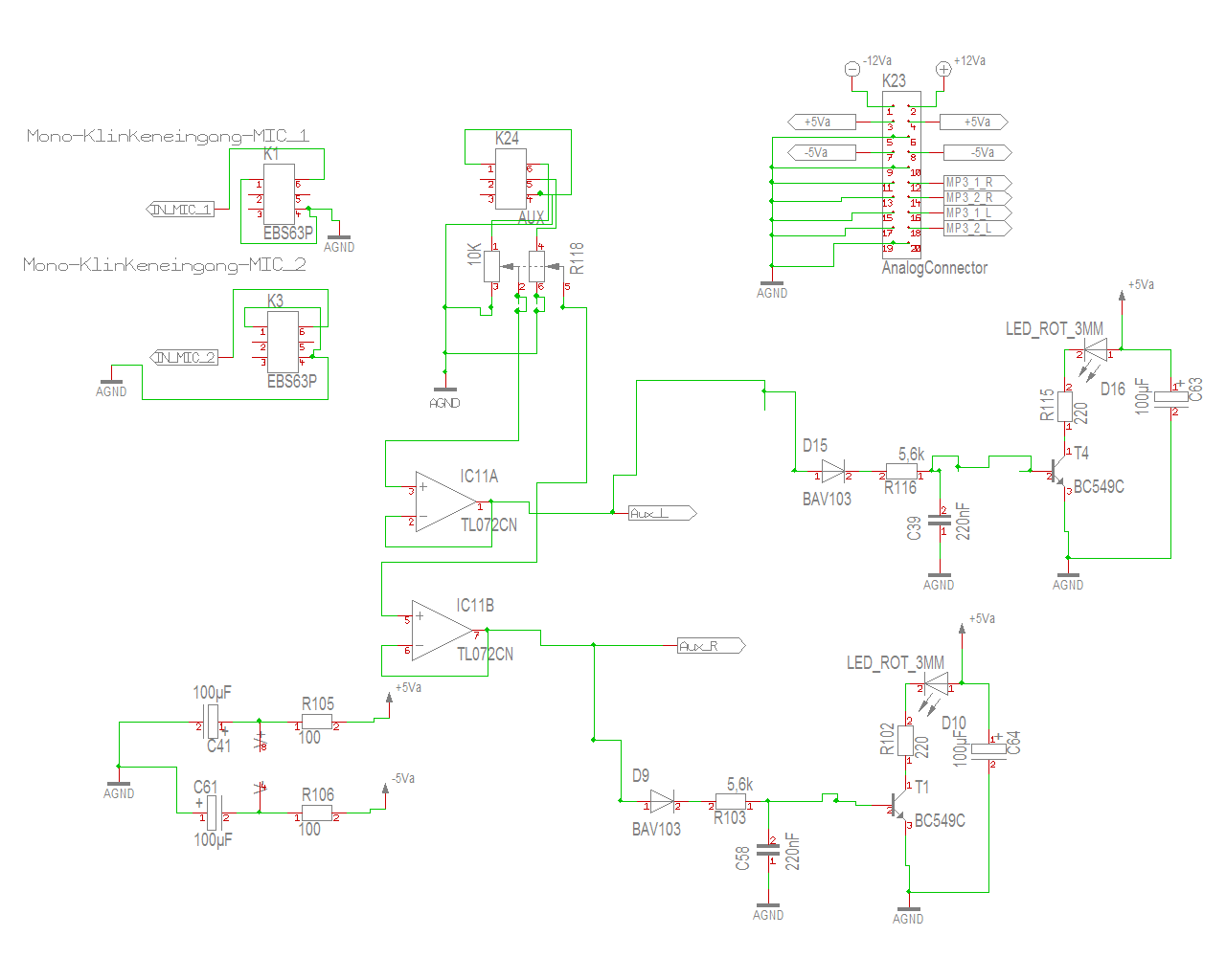

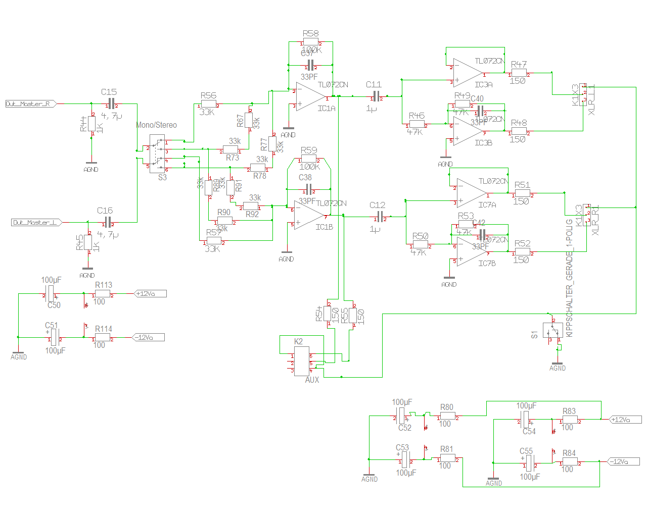

von Max M. (xxl)
>Hat keiner Lust da al drüberzuschauen?
Klar kann dir geholfen werden, aber Zeit musst du eben einem lassen.
-Die Masseleitung  v. c27 nach C25 geht zu dicht an der reset-Leitung
vorbei, das nicht ersichtlich ist ob da eine Verbindung beabsichtigt
bzw. zustande gekommen ist. Besser Massesymbole verwenden.
Versorgungsleitungen im Schaltplan zu verfolgen ist suboptimal.
-Die ganzen Label links vom Controller kannste weiter nach links
schieben damit diese eng verlegten Signale etwas entwirrt werden
können, d.h. parallele Sinalleitungen mit ca. 5mm Abstand zeichnen.
Hat das Schematic-Cad kein Fang-Raster?
-An EN3 sind 1 + 2 nicht beschaltet. Ist das Absicht?
-Nicht benötigte Verbindungspunkte (Bei En1-3)kann man löschen was aber
hier wohl nur Kosmetik ist.
-Bei den anderen Schaltbildern scheint nur Kosmetik nötig zu sein.
-Weiter ist mir da nichts aufgefallen.
Layout: Mischpult-Layout-GND.png
-Insgesamt scheinen viele Leiterbahnen viel zu dick.
Für Signale dünner/dicker machen (Vorschlag:ca.40mil)und für
Versorgungsspannung doppelt so dick oder 100mil. Wenns eng wird
nur an der Verengung schmaler machen.
-Einige Winkel sollten 45° haben und nicht irgendwas dazwischen.
-Grundsätzlich geht man bei ovalen Pads mit der Leiterbahn aus dem
Halbrund raus und kann dann sofort einen 45° Winkel verlegen wenn nötig.
Aus den Flankenoval sollte man das nicht machen, weils mit dem Löten
Schwierigkeiten geben kann. Pin 14+15 (µC)stoßen mir da sauer auf.
Hätte man den Encoder nicht oberhalb des µC platzieren können?
Dann würden die drei unschönen Leitungen unter dem µC wegfallen.
-Die SMD-Widerstände um den R40 sind viel zu dicht beieinander.
Wenn die Bauteile in der Bestückung besser beschriftet wären könnte
man die anderen Bauteile auch benennen, aber so?
Wenn reichlich Platz ist empfehle ich eine halbe oder ganze Padbreite
als Zwischenraum zwischen den Bauteilen.
-Der Analogconnector wird wohl einige Kurzschlüsse bei den Leiterbreiten
verursachen.
Und nun das allseits beliebte Abendgebet:
-Wie wird denn die Platine befestigt oder ist die LP freischwebend?
-Ein sinnvoller Text auf beiden Signallagen freut den LP-Hersteller
(egal ob in Heimarbeit oder Profifirma).
Wenn es funktioniert o.k. aber hier muß noch mehr Sorgfalt geübt werden.
Fertigungstechnisch ist das noch lange nicht brauchbar.
Jedes Layout muß ein Kunstwerk werden.
Ich hoffe das sich meine Mühe gelohnt hat.

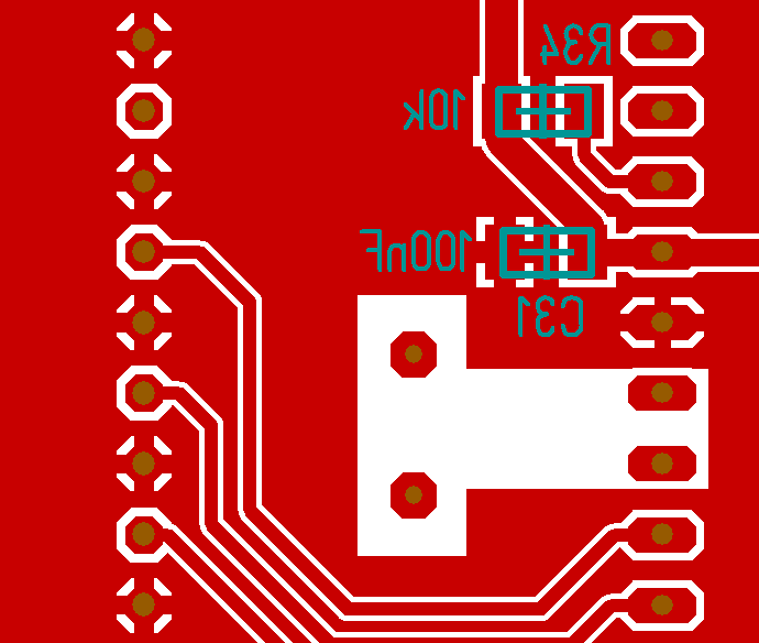

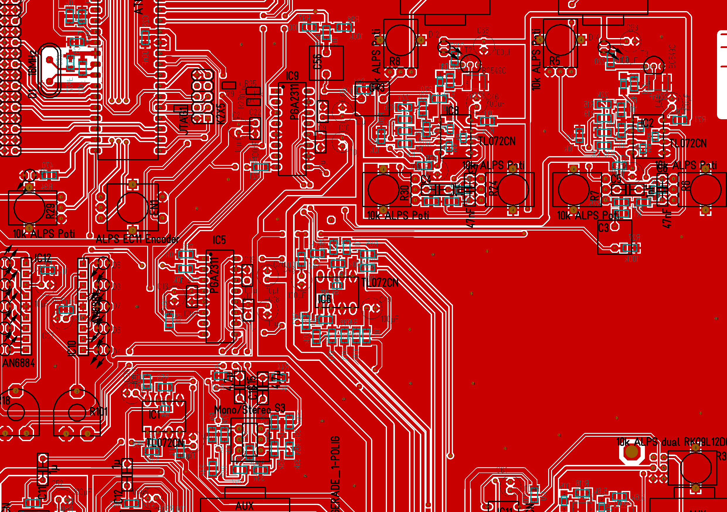

von ... (Gast)
ich würde es so layouten.
von Thomas B. (escamoteur)
Sorry, wollte nicht drängeln
> Schaltplan:Mischpult-Schalt-Digital_Oben_Links.png
Ok, Schaltplan ist nicht so übersichtlich wie er sein sollte mach ich in
Zukunft besser
Ja, soll so sein
Ähm, die einen sagen meine Signale sind zu dünn, Du sagst zu dick, was
dennn nun?? Ich denke Stromversorgung / GND sollen so dick wie möglich
sein?
Versorgungsspannungen sind min 2mm
Was ist ein Flankenoval?
Ist das ein echtes Problem oder nur Kosmetik?
Ungern, hätte sie gern bei der Aussteuerungsanzeige
Du meinst die Beschriftungen verschieben?
Ok
> verursachen.
Wieso?
Bekommt noch Befestigungslöcher. Sonst hängt sie an den Potis/Encodern.
Du meinst so was wie Unten/Oben?
Ok, ich gehe noch mal drüber. genaus deshalb hab ich ja gefragt. Ich
meine erste größere Platine.
Danke & gruß
Tom
>Hatte ich jetzt extra dünner gelassen, damit man die Leiterbahnführung
>auf beiden Seiten noch sieht.
Haha! Genau das hatte ich mir gedacht...
>Wieso bekomme ich bei 1mm breiten Bahnen Probleme?
Weil dir die ganze Hitze in die Lötstelle des bedrahteten Bauteils
abfließt.
>Aber wieso ist das ein Unterschied? Die dicke Massebahn zum µC ist doch
>trotzdem mit der Mass zu den Quartzkondensatoren verbunden??
Schon, aber darüber fließt nicht der Masserückstrom des Oszillators. Du
mußt einfach bedenkn, wo entlang die Ströme fließen, wenn der Ausgang
des Oszillators von 0 auf 1 und von 1 auf 0 springt. Da werden jedesmal
die Burdencaps auf- und entladen. Überlege dir wie die Ströme dort
fließen und wo sie überarall Spannungsabfäle verursachen. Überlege dir
auch, welche Rolle der Betriebsspannungsentkopplungskondensator des µC
dabei spielt.
Kai Klaas

bedrahteten Bauteil wegfließt?
Sind 0,3mm nicht ein bisschen wenig. In einem anderen Review wurde mir
ständig gesagt ich solle die Leiterbahnen so dick wie möglich machen.
Sind Masse und Stromversorgung auch zu dick wie Max hier sagt?
Beitrag "Re: Mischpultlayout bitte um Review (endlich komplett)"
Bin jetzt echt etwas verwirrt was jetzt die richtige Leiterbahnbreiten
sind.
> dabei spielt.
Ah, meinst Du, das in der Lösung von
der MasseStrom beim Quartz vor allem zwischen den zwei Condensatoren und
nicht weiter weg fließt? (Ich hab von Analog wirklich so wenig Ahnung,
bin leider kein E-techniker aber ich versuche zu lernen)
Danke für eure Geduld
Tom
von Max M. (xxl)
>sein?
Dickere Leiterbahnen sind stabiler und leichter zu fertigen
(Kostenfrage). Ich hab Vorschläge zu den Bahnbreiten gemacht
aber bei dir sind anscheinend einige Signale ziemlich breit,
andere schmal, was nicht sein muss. Da über die Versorgung
auch gewöhnlich auch mehr Strom fließt liegt es nahe die
Bahnen breiter zu machen was auch recht nützlich ist wenn
man in der Schaltung messen muss. Da kann man dann leichter
unterscheiden.
Hatte schon befürchtet das das missverstanden wird.
Ich versuch mal eine grafische Beschreibung. CXD entspricht
dem Ovalpad des µC.
CXD    (Ungünstig)
  \______
CXD-    (Besser)
    \_____
Verstanden?
>Wieso?
Na, schau dir mal an wie wenig Isolationsabstand zwischen den
Pads ist, wo die breiten Leiterbahnen herangeführt werden.
Da wirst du Probleme bekommen weil Lötzinn als verlässliche MECHANISCHE
Befestigung NICHT geeignet ist. Bei entsprechenden Massen können schnell
kalte Lötstellen entstehen. Das passiert auch bei Printtransformatoren,
Transistoren mit Kühlkörpern und Potis die nur über die Lötstellen
gehalten werden. Daher sollte immer eine Schraubbefestigung gewählt
werden ohne das Lötzinn damit in Berührung kommt.
Oder Top/Bottom, L-Seite/B-Seite, oder ein paar asymetrische
Zahlen/Buchstaben(also nicht gerade 666,999,888)die nur dem
Anwender etwas sagen. Der Hersteller braucht das nur damit der
die Lagen nicht vertauscht und alles spiegelverkehrt wird.
Wahrscheinlich weil breitere Leiterbahnen mehr Wärme aufnehmen
und so das Löten ungünstig beeinflussen.
Halte ich persönlich nur bei Masseflächen für problematisch
und dafür gibts gewöhnlich Thermals(Wärmefallen).
Mit einem anständigen Lötkolben (ca.50W) ist das gewöhnlich
beherrschbar.
Natürlich und zwar so das man den Bezeichner auch dem entsprechendem
Bauteil zuordnen kann.
Das kann beim Löten zu Brückenbildung neigen.
Bitte noch mal um klarstellung:
Welche Leiterbahnbreite soll ich für Signale nehmen (gibt's da nen
Unterschied für Analog/Digitalsignale?
Welche Breite min/max für Stromversorgung GND?
Bin etwas durch die verschiedenen Aussagen die ich hier und sonst im
Forum gelesen habe verwirrt.
Tom
von ... (Gast)
hängt etwas davon ab, ob du die Leiterplatte selbst herstellen willst
oder bei einem Leiterplattenhersteller fertigen lassen willst.
Ich lasse sie fertigen.
Wie wäre es mit 0,5mm Signal, 1,5mm Stromversorgung und 2mm GND?
Tom
von Max M. (xxl)
Warum machste denn die Signalleiterbahn so dünn?
Ist doch nicht nötig. Nimm 40-50 Mil und basta.
Ja wie jetzt?
Der eine sagt 0,3mm der andere 1-1,2mm könnt Ihr euch nal einigen ;-) ?
Verwirrter Gruß
Tom
von ... (Gast)
> Autor:  Max M. (  xxl )
> Nimm 40-50 Mil...
Nomen est omen??
@Tom
Für die Signalleiterbahnen kannst du die Mindestleiterbahnbreite nehmen,
die dein bevorzugter Leiterplattenhersteller vorgibt. Sind in der Regel
0,3mm.
Bohrung für reine Richtungswechsler (DKs) im Signalpfad 0,3mm mit 0,15mm
Restringstärke, also 0,6mm Paddurchmesser mit 0,3mm Bohrung.
Für Ground und Spannungsversorgung kannst du 1-2mm Leiterbahnbreite, je
nach Länge des Leitungsstück nehmen.
Richtungswechsler in den Spannungsversorgungs- und Masse-Bahnen solltest
du dann mit einer 0,8mm Bohrung bei 0,2mm Restring, also 1,2mm
Paddurchmesser und 0,8mm Bohrung, versehen.
Du hast ja hier keine Leistungselektronik, wo einige Ampere auf der
Leitung fließen.
Achte darauf, dass die Bohrungen in den Pads für die Bauteile dem
Durchmesser der Anschlussbeinchen deiner Bauteile entsprechen, bzw.
0,1mm größer sind.
Bei den Bauteilen würde ich einen 0,25mm Restring bevorzugen. Also
Bohrdurchmesser plus 0,5mm gleich Paddurchmesser.
Gut ist es immer, wenn man die Bauteile vorher da hat und nachmessen
kann. Bei durchkontaktierten Bohrungen ist es schlecht, wenn man
hinterher aufbohren muss, weil der Anschlussdraht des Bauteil zu dick
ist.
Das ist doch mal ne Aussage! Danke!
Das macht auch kein Unterschied ob da Digital oder Audiosignale
drüberlaufen?
Ich denke ich nehm für die Signale jetzt mal 0,5mm muss ja nicht gleich
an die Grenze des Fertigers gehen.
Vielen Dank!
Tom
von Max M. (xxl)
Jeder wie er es gern mag und sinnvoll ist.
Hoffentlich schlägt der LP-Hersteller da nicht noch
einen Feinleiterzuschlag drauf. Dann wäre der
Rat 0,3mm zu nehmen nämlich ein ziemlich schlechter.
Ich frage mich warum Thomas  so eine dünne Bahnbreite
nehmen muss. So eng gehts doch auf der Lp gar nicht zu.
Einige haben hier anscheinend eher einen Realitätsverlust
und glauben alles kann nicht klein genug gemacht werden.
Nicht jeder nutzt Fine-Pitch, auch Thomas nicht. Da wären
0,3mm vielleicht angemessen aber hier?
@Thomas
Mach dir ein neues Board und platziere ein normales Dip-Package
mit deinen bevorzugten Pads (z.B.Oval) in die Mitte.
Verlege ein oder mehrere Leitungen zwischen die Pads
hindurch in unterschiedlicher Breite. Da siehst du selbst
was optisch noch gut ist oder nicht. Wichtig ist ein ausreichend
breiter ISOLATIONSABSTAND.
Ich bleib jetzt bei den 0,5mm, da komme ich problemlos zwischen allen
Pins durch und bin nicht an der Kante von 0,3.
Strom bekommt 1,5 und GND 2mm wo es geht.
> ist.
Hatte ich sowieso vor, da ich einige Gehäuse selbst nach Datenblatt
erstellt habe und wenigstens mal die Bauteile auf einen 1:1 Ausdruck
drauflegen will.
Ich poste dann das nächste Ergebnis
Lieben Gruß und Danke an alle
Tom
Soo, mein CAD Programm sagt dass keine Fehler mehr drin sind ;-)
0 Brücken, z.B. bei 0,000mm | 0,000mm
33 Durchkontaktierungen
491 Bohrungen insgesamt
Kleinster Bohrdurchmesser>=0,300mm
Kleinster Bohrloch-Abstand>=0,600mm
Kleinster Restring>=0,150mm
Dünnste Leiterbahn>=0,500mm
Geringster SignalAbstand>=0,250mm
Platinengröße: 180,000mm x 160,000mm
Bitte noch mal anschauen bevor ich mit den Masseflächen weitermache.
Danke & Gruß
@...:Kommst Du aus Jena? Hab die letzten Jahre dort gearbeitet
von Max M. (xxl)
Computer sind doof, denn wenn man Scheiße eingibt...
Hoffentlich haste auch berücksichtigt das Befestigungslöcher
eine Schraube aufnehmen deren Kopf etwas größer als die Bohrung ist.
C55 könnte man evtl. dann noch etwas nach oben versetzen.
Bei K5 oben könnte es auch etwas eng werden.
Der eine (obere) Pad von D13 sieht ein wenig verkrüppelt aus.
Die Vias sind ja wohl vollkommen unterdimensioniert, oder?
Sicher kann die ein LP-Hersteller auch fertigen aber wenn
der einen schlechten Tag und Versatz im Layout hat kann
es passieren das bei zu geringen Restring nur Murks dabei
raus kommt.
Was mir auffiel: Warum sind die Leitungen in zwei x zwei Farben
dargestellt? Also Blau-Hellblau  Rot-Hellrot?
Machste ein 4-Lagen-Multilayer? Wohl nicht, wenn ich mir die
beiden Einzellayer anschaue.
Muß die breite Leitung an R33 (Rotes Layer)sein?
Ich würde zwar noch einige Leitungen auf dem blauen Layer
dünner machen aber zwingend nötig ist das natürlich nicht.
So sieht das ganze doch schon viel manierlicher aus als vorher.
Hallo Thomas,
Das Routen der Masseflächen ist Teil der Leiterplattengestaltung. Das
solltest du nicht am Ende machen. Ich erzeuge mir die Masseflächen
gleich von Anfang an und kann sie bei Bedarf bei Target jederzeit aus-
und einblenden.
Viele Abstände stimmen noch nicht, z.B. bei Q1, C29, R23, R33, etc. Du
gehst ohnehin etwas zu schnell vor. Ein wirklich gutes Layout braucht
Wochen bis es steht! Das kannst du nicht in ein paar Stunden schaffen.
Wie schon gesagt wurde, sind die Vias viel zu kein. Mach sie besser so
groß wie die Lötaugen von T3.
Manche SMD-Bauteile kommen bedrahteten noch zu nahe, etwa bei D14 oder
IC1. Dann ist beim Löten die Gefahr von Überhitzung sehr groß.
@Max
Das ist bei Target so: Wenn du Signale auswählst, werden sie farblich
hervorgehoben. Hier ist es wohl die Signalmasse, die er ausgewählt hat.
Kai Klaas
Sorry, hatte ich nicht dazu geschrieben, ich habe GND und AGND extra
markiert, damit Ihr sie leichter verfolgen könnt.
Tom
Hallo Kai,
das heißt, dass Du von Anfang an erst mal alles mit Massefläche füllst
und dann substrahierst?
Wo wird die Massefläche eigentlich an die Leiterbahnen anschlossen?
Überall wo es geht?
Ich gehe mal davon aus, dass ich für den Digitalbareich eine getrennte
Massefläche mache als vom Analogteil.
Tom

Ah, jetzt wird es interessant. Wenn du ein Layout-Profi bist, kannst du
durchaus unterschiedliche Massebereiche vorsehen. Am einfachsten dürfte
es aber sein, mit einer gemeinsamen Massefläche anzufangen und die
digitalen von den analogen Bereichen räumlich zu trennen.
ich hab jetzt mal den Masseflächen Wizzard von Target auf meine Platine
losgelassen. Ist das so in Ordnung?
Ich hab auch ne ganze Menge Vias zur Verbindung von den Flächen auf
beiden Platinenseiten eingefügt.
Tom
Sieht doch schon ganz brauchbar aus. Allerdings stimmt beim Quarz und
bei K23 noch etwas nicht.
Masse-Lötpads sollten nur mit dünnen Leiterbahnen (0,3...0,5mm) an die
Massefläche angebunden werden, sonst kannst du sie später nicht löten.
Übrigens, bei manchen Massebahnen mußt du die Aura einschalten, damit es
richtig funzt. Die Masseverbindungen der Burdencaps beim Quarz sind so
zu behandeln. Hier mußt du die Massebahn auch etwas anders legen.
Die Leiterbahnführung bei den PGAs ist noch nicht so optimal. Bei deiner
nächsten Platine solltest du die digitalen und analogen Signale besser
von einander trennen. Dazu erst mal die beiden PGAs ganz dicht
zusammenschieben und die digitalen Signale nur von links heranführen und
die analogen nur von rechts. Die Pinbelegung des PGAs unterstüzt das
übrigens, warum wohl? Die Fläche zwischen den Pinreihen der PGAs hälst
du vollkommen frei von Signalen und füllst sie mit Massefläche, oben und
unten.
Kai Klaas

von Max M. (xxl)
Na, da kommt doch richtig Freude auf.
Das was Kai bezüglich des Löten geschrieben hat kann ich bestätigen.
Hier sind mir C50,C58,C61,C49,C52,R71... aufgefallen. Hab das Board
dabei nur überflogen. Auch breite Leitungen können beim Löten die
Wärme abführen und Ärger machen. Eine kleine Einschnürung der
Leiterbahn nahe dem Bauteilpad löst das Problem sofern keine großen
Ströme drüber fließen.
von Falk B. (falk)
@  Thomas Burkhart (escamoteur)
Naja, ist zwar massig Fläche, aber ne MASSEFLÄCHE ist es nicht. Die ist
nämlich weiterstgehend OHNE Unterbrechungen und Schlitze.
Ist nur ein Akt der Verweiflung.
Deine Signaldichte ist gering. Versuch lieber fast alles auf TOP zu
routen und auf Bottom fast nix, nur vielleicht ein paar wenige
Hilfsbrücken. Dann hast du eine halbwegs gescheite Massefläche. Siehe
Anhang als Beispiel.
MfG
Falk

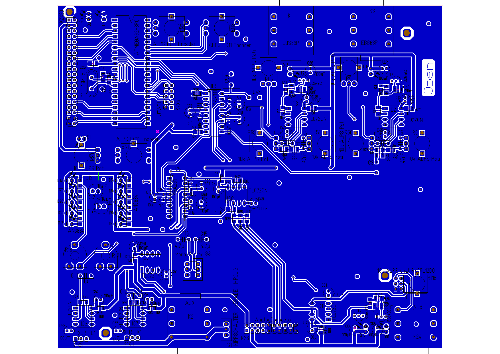

Hallo Thomas,
>Du meinst mit ner Wärmefalle?
Genau!
>Du meinst weil wir sonst die Überlegung zur getrennten Masseführung für
>den Quartz wieder zunichte machen? Hatte ich auch schon drüber
>nachgedacht.
Genau!
>Ich hab doch schon versucht, alles Digitale nur links von den PGAs zu
>halten. Sehe nur gerade, dass ich wohl noch die beiden SPI-Leitungen die
>im Moment drunter lang laufen, auch nach links verschoben werden können.
Falk hat völlig recht, was die Geschichte mit der Massefläche angeht.
Ich wollte dich aber nicht zu sehr deprimieren, deswegen habe ich
geschrieben "Bei deiner nächsten Platine solltest du...".

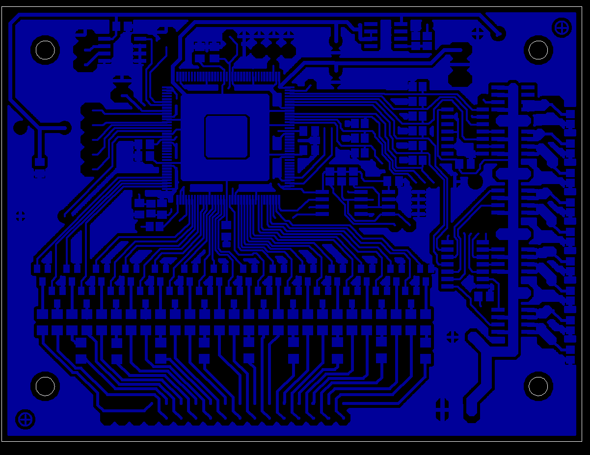

Du solltest zumindest die digitalen Signale über einer durchgehenden
Massefläche routen. Das ist gar nicht so schwer. Ich habe mal für ein
anderes Forum eine Beispielplatine geroutet, um zu zeigen wie gut man
digitale Schaltungen auf nur einer Platinenseite routen kann, um auf der
anderen Seite eine durchgehende Massefläche zu realisieren. Siehe im
Anhang. Achtung, die erforderlichen Masse-Vias sind der
Übersichtlichkeit wegen weggelassen!
Kai Klaas
Der fairnesshalber, muss man allerdings anmerken, dass ich beim Routen
noch davon ausgegangen bin, dass ich zwei getrennte Masseleitungszüge
überall hinbringen muss, was natürlich das Routen auf einer Seite nicht
gerade einfacher macht.
Soll ich jetzt besser das ganze neu machen oder mich erst mal nur den
Digitalteil soweit überarbeiten, dass er ne geschlossene Fläche hat?

von Falk B. (falk)
>Hab jetzt mal angefangen,das aktuelle Layout entsprechend der Hinweise
>zu überarbeiten. Ich versuche den Top-Layer möglichst freizuräumen.
Gute Idee. Und pack die SMD-Bauteile weitestgehend auf Bottom, spart
VIAs und Leitungen auf TOP-
>Wie sieht es mit bedrahteten Bauteilen aus? Mit welcher Massefläche
>verbindet man die am besten? mit der Durchgehenden oder mit der in der
>auch die meisten Leiterzüge liegen?
Es gibt nur eine Massefläche, und die kann beide Ebenen Kontaktieren,
eben über die durchkontaktierten Bohrungen.
MFG
Falk
Hab shcon fast alle SMDs unten
Na, füll ich Bottom nicht auch mit Massflächen wo es geht? Werden die
Bauteile dann mit beiden Flächen verbunden?
> MFG
> Falk
von Falk B. (falk)
Kann man machen.
> Werden die Bauteile dann mit beiden Flächen verbunden?
Soweit wie das möglich ist, ja.
MfG
Falk
Kuckt mal, entspricht das eher eurer Vorstellung wie die Massefläche
aussehen sollte?
Achtung: Abstände und 45° Winkel muss ich erst noch durchgehen, also
bitte keine Detailanalyse. Ich möchte nur wissen, ob das so im Prinzip
gut ist.
Tom
von ... (Gast)
ja, sieht doch gut aus. Die Befestigungsbohrungen für die Alps-Encoder
würde ich auch an die Masse anschließen.
von ... (Gast)
und die Potis auch.
von Falk B. (falk)
@Thomas Burkhart (escamoteur)
>aussehen sollte?
Wer sagt's denn, es geht doch ;-)
MfG
Falk
Hallo Thomas,
so, und jetzt schiebe noch die zwei PGAs zusammen und verlege die Serial
Interface Leitungen so, daß sie über einer zusammenhängenden Massefläche
verlaufen. Dann hast du es fast schon geschafft.
Kai Klaas
Soo, ich glaube so ist es nicht schlecht. Bitte noch mal letzte
Korrekturen wenn notwendig.
Ich hab mich bemüht Leitungen nur 90° zu kreuzen und nach möglichkeit
keine Signale nahe und paralell zur Stromversorgung zu legen.
Danke & Gruß
Tom
von ... (Gast)
Lösch an C27 auf der Unterseite die Thermals, genauso am Pin 11 des
µCs.An C3 das Thermal, dass zum C27 zeigt auch. Das Massestück und das
Thermal in der Mitte von C3 auch. Das Thermal von C3, dass an die
Massefläche geht, wesentlich breiter  (0,8) machen.
von ... (Gast)
achja, und lass unter Masseflächen erstellen, mal "Massefläche in Linien
umrechnen" drüber laufen.
Wieso?
Danke! Ich hab das bei C3 jetzt so gelöst, dass ich die Fläche um C27
die gelöscht wird etwas kleiner gemacht habe, jetzt ist C3 wieder ganz
von Masse umflossen.
Tom
Hallo Thomas,
Wenn die Versorgungsspannung gut geblockt ist, verhält sie sich
diesbezüglich unkritisch. In Multilayerplatinen wird die Vcc-Plane sogar
oft zum Schirmen verwendet.
Bei den Massepads würde ich die vier Verbindungen zur Massefläche
(Wärmefallen) durch eine einzige ersetzen. Das läßt sich sonst sehr
schlecht mit dem Kolben löten. Beim Reflowlöten ist es natürlich egal.
Eine 0,5mm breite Leiterbahn ist da völlig ausreichend.
Ich sehe, daß du die Aura an manchen Stellen kleiner gemacht hast.
Bedenke dabei, daß der Hersteller deiner Platine in der Regel ein
"Putzprogramm" über dein Layout laufen läßt, das dir solche Spielereien
einfach "kassiert". Das ist besonders tragisch, wenn du dachtest, daß
zwei Punkte doch schon über die gemeinsame Massefläche verbunden sind,
die dann plötzlich weg ist!! Ist mir genau so schon passiert und
übrigens "erfolgreich" durch diesen lächerlichen "Electrical
Dingsdacheck" gegangen. Deshalb solltest du überall dort, wo du eine
Masseanbindung haben willst und das kritisch ist, lieber eine
zusätzliche Massebahn zu einem anderen Masselötpad ziehen.
Was anderes: Bei den PGAs, sind da nicht ein paar 10k Widerstände
überflüssig?
Kai Klaas
Kai Klaas schrieb:
> Hallo Thomas,
Schaden wirds nicht ;-) Und das 90° kreuzen ist doch sinnvoll egal was
für Signale.
Hmm, kann man Target sagen, dass er nur solche Wärmefallen produzieren
soll? Sonst muss ich dass bei allen Massepins noch mal von Hand machen.
War mir gar nicht bewußt, dass ich die Aura verschieden eingestellt
habe. War wohl eher ein Versehen. Wo ist das Dir denn aufgefallen?
Werde sowieso noch alle Massepins mit nem dünnen Leiter verbinden, damit
Target beim Projektprüfen nicht meckert. Dachte nur um Anschauen ist es
so übersichtlicher.
> überflüssig?
Laut Datenblatt nicht.
Ist der SPI-Bus jetzt besser gelegt? Sind die Dukos die ich zusätzlich
noch gesetzt habe ok?
Danke an alle! Ich hab bis jetzt extrem viel gelernt. Werde das Board
übrigens an einen Fertiger geben, der direkt Target Dateien verarbeiten
kann.
Tom
von ... (Gast)
> Wieso?
Weil dadurch so extrem dünne Masseflächenreste, wie z.B. rechts neben
den µC-Pins 10-14, beseitigt werden. Die sind unnötig und würden beim
Herstellen der Leiterplatte nur Probleme machen. Außerdem werden dadurch
scharfe Ecken und Spitzen der Massefläche gerundet.
Hallo Thomas,
Unter R30, über D5, rechts von R67, usw.
Hilf mir, wo genau steht das?
Kai Klaas
von ... (Gast)
Nein. leider nicht. Die Breite der Stege, die die Thermalfunktion
erzeugt, hängt von der Breite der Leiterbahn ab mit der das Pad
angeschlossen ist.
Kai Klaas schrieb:
> Hallo Thomas,
