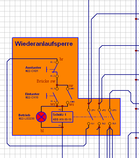

Hallo Zusammen,
ich möchte im Protel hinter einen Teil eines Schaltplans ein Farbiges
Rechteck machen!
Wie kann man dies im Nachhinein in der Hintergrund machen?
Im Anhang ist ein Bild wo steht wie es sein soll!
Doch ist der welcher das damals gemacht hat nicht zur verfügung!
Danke!
Mathias
#1488663
Hallo Matthias,
das geht ganz einfach indem Du die "Place Polygon Funktion" waehlst.
Definiere die Geometrie mit Endpunkten bis Du die gewuenschte Form
erzielst. Danach waehle Properties und definiere die Flaechenfarbe und
gut ists.
Allerdings gibt es das Problem dass danach das eigentliche Schaltbild
unter dem Hintergrund versteckt ist. Dieses Problem kannst damit
ueberwinden in dem to vorher das ganze Schaltbild in den Copy Buffer
bringst und danach mit Cut and Paste ueber dem Polygon wieder zurrueck
kopierst. Das geht ganz leicht.
Im Anhang ein Beispiel.
