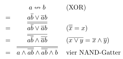

Und ich habe jetzt noch im Internet diese Herleitung gefunden. Wieso ist manchmal zwischen den Variablen keine Verknüpfung, und was bedeutet das?
#1489282
>Wieso ist manchmal zwischen den Variablen keine Verknüpfung, und was >bedeutet
das?
Wenn man zwei Zahlen miteinander multipliziert, lässt man das
Mal-Zeichen auch gerne weg. Die gleiche Regel gilt auch hier...
logisches AND um es einfach auszudrücken
#1489433
Noch mal ne Frage zu dem Anhang. Wie kommt man von der vorletzten zur letzten Zeile? ich geb dir ma zur hilfe eine grundlegende boolesche umformung: wenn du beides nochmal negierst siehst du schon die lösung Antwort schreiben |
