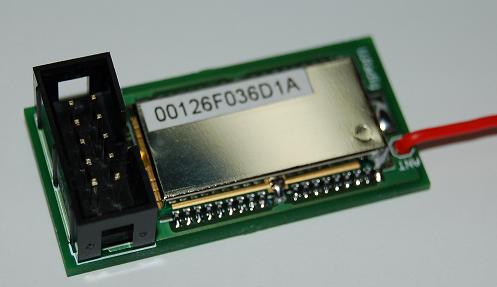

Moin :)
am letzten Montag ist mir ein Fehler unterlaufen. Habe meinen
Bluetooth-Adapter falsch an einen USBasp angeschlossen. Verwendet wurde
eine Bootloader-Firmware, die eine UART-Schnittstelle über USB
bereitstellt. Leider habe ich vergessen, dass die Anschlüsse vom USBasp
und dem Adapterboard des btm verschieden sind, darauf hin wurde der btm
sehr warm. Nach einer Abkühlphase testete ich ihn mit einem schnell
zusammengebauten Adapterkabel, was die benötigten Pins nun korrekt
verbindet, und er lief auch mit meinen AVR-Schaltungen ohne Probleme.
Seit ein paar Tagen kann ich allerdings nichts mehr von den AVR-Boards
empfangen, es kommen nur undefinierbare Steuerzeichen an. Wenn ich aber
RX und TX vom btm-Modul brücke, kommt ein korrektes echo zum Laptop
zurück ... selbst eine gesendete html-Datei mit ein paar kb konnte das
modul ohne Probleme empfangen und wieder zurücksenden ohne Fehler ...
Wo könnte man jetzt nach Fehlern suchen? Mehrere Resets haben nicht
geholfen und ich habe sonst keine Idee, was die Störungen verursacht.
P.S.: Der Fehler trat erst auf, als ich versuchte, die Standart-Baudrate
auf 115200 zu erhöhen, was nicht klappte, und danach bis jetzt mehrere
Resets erfolglos waren ... Durch die auftretenen Störungen kann ich so
auch nicht über die hardware-UART die aktuelle Konfiguration des Moduls
auslesen.
