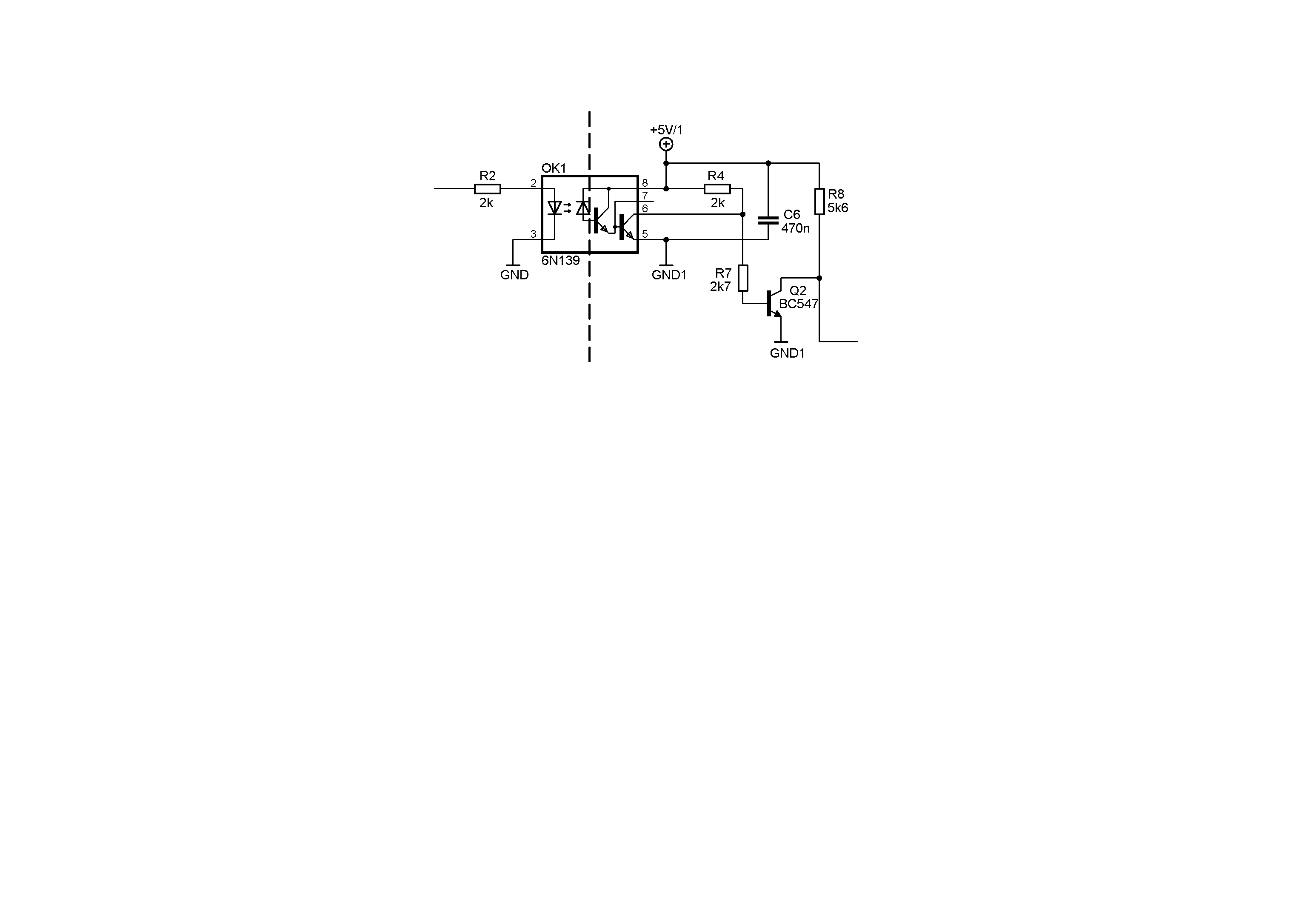

von Thilo M. (Gast)
Der 6N139 'frisst' nur 1.6mA.
Mit der angehängten Schaltung gibt's immer schöne Flanken am Ausgang.
