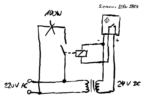

OP #1494741
ich habe mir den bestehenden Aufbau noch einmal genau angeschaut. Der
Federweg ist begrenzt und der jetzige Endschalter sollte lt. Hersteller
einen Schutz gegen eindringende Feuchtigkeit haben. Trotzdem fällt der
Schalter nach relativ kurzer aus. Egal...
Jetzt möchte ich gerne die Lösung mit dem induktiven Nährungssensor in
Angriff nehmen. Schmutz und Feuchtigkeit sind dem Sensor so ziemlich
egal und eine mechanische Einwirkung gibt es nicht.
Diesen Sensor habe ich ausgewählt:
http://de.rs-online.com/web/search/searchBrowseAction.html?method=getProduct&R=6104978
Im Bild habe ich den Sensor mal verdrahtet.
Ist das so richtig? Wie gesagt, ich komme eigentlich aus der
mechanischen Ecke.
#1494827
> mechanischen Ecke.
Nein, die Verdrahtung mußt Du ändern.
+  ist ok.
-  des Bero  nicht an die Relaisspule, sondern an - des 24V Dc
Netzteils.
Der verbleibende Draht des Bero kommt an das eine Ende der Relaisspule,
das andere Ende der Relaisspule an -  .
Dann kann es losgehen ,-)

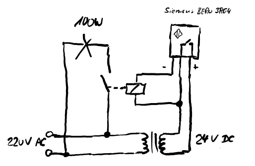

#1494938
Holger Sl schrieb:
> Danke Andrew! Hab die Skizze nochmals geändert.
> Ich glaube, auf der 24V-Seite muss auch noch ein Gleichrichter rein. Der
> Sensor akzeptiert nur DC. Welches Bauteil ist zu empfehlen? Vielleicht
> B40C2200? Oje, als Mechaniker eine Schaltung entwerfen...Wenn das mal
> gut geht.
Ich war wegen Deiner Bezeichnung "24V DC" davon ausgegangen das dies
Teil bereits Gleichspanung liefert, obwohl da ein AC Trafo geeichnet ist
(Mechanikerbonus)  :-)
Nun, Gleichrichter und Siebung , ggfs. Stabilierung etc wären dann auch
noch nötig.
Daher: Mach es Dir doch einfacher, es gibt kleine fertige 24V DC
Netzteile .
Such mal bei ebay z.b.
So 24V 0.5 bis 1A am Ausgang -- das sind so die Daten nach denen Du
suchen könntest.
