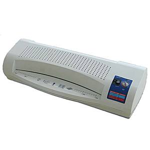

Hallo ich bedrucke meine Layouts auf die Trägerfolie (Wachsfolie) und suche ein Laminiergerät was ich sozusagen zum aufbügeln brauche gibs es welche die man nicht umbauen muß???

Hallo Mario, vor einiger Zeit stand ich auch vor der Entscheidung. In vielen Artikeln wurde der: GBC HeatSeal H65 empfohlen. Ich benutze ihn öfter und bin auch sehr zufrieden damit. Der einzige "Umbau" bestand darin die Ein- und Ausgangsschlitze erwas größer zu feilen. ... hp-freund

Zu mindest bei meinen Platinen kann ich das bestätigen: ...provides the correct temperature and pressure to properly re-fuse toner images to the copper laminate. Bei größeren Platinen musste ich allerdings nachschieben bis ich auf die Idee kam die Schlitze größer zu machen. Einen billigen hatte ich vorher auch (unverbaut) probiert. Nach der dritten Mini-Platine gab es allerdings sehr unschöne Töne. Ich will hier aber niemanden überreden. Vielleicht hat auch jemand andere Erfahrungen mit dem H-65 ???

Hallo Torsten B, wenn du Interesse hast: habe hier noch solch einen Laminator Typ ´Pavo A3´ den habe ich schon mit der Tonertransfermethode getestet, zieht auch größere Platinen durch da er ja A3 Breite hat... Das Teil würde ich für 20,- € zzgl. Porto (5,-) abgeben, lege aber noch 20 dieser Original Tonertransferfolien (A4) bei. Bei Interesse hier antworten. Hi Mikel Interesse hätte ich schon. Wie kann denn die Regelung an diesem Gerät modifiziert werden, um die Temperatur auf 200° zu bekommen ? GRüße Torsten
#2085058
Du, ich denke mal das Teil wird schon heiß genug... Vorn ist ein Poti drauf, da stellte ich es auf Maximum, den Rest habe ich mit einer niedrigeren Durchlaufgeschwindigkeit des Motors bewerkstelligt. (Immer kurz auf den ebenfalls vorh. Rev-Schalter gedrückt ;-) Am Besten wäre es wohl diesen Schalter oder den kleinen Motor mit einem FET oder zur Not auch mit einem Relais schnell ein & aus zu schalten. Kleine Schaltung mit einem 555 ist ja schnell gelötet. Es ist außerdem eine kleine Platine im Gerät verbaut, da findet die Regelung statt. Eben mal mit´Licht betrachtet - da befindet sich auch noch ein Mini-Poti.. Da habe ich aber nichts modifiziert, da wie bereits gesagt die Temp. für den von mir verwendeten Toner (HP) ausreichend schien. Aber für den optimalen Toner gab es hier im Forum schon einmal sowas wie eine Liste der geeignetsten Laserdrucker.. Ich selber bin nun am Testen mit einem Roland-Plotter, einmal mit einem Edding direkt plotten, ein kleines Lasermodul zur Belichtung von Photopositivplatten soll folgen... mfG Mikel Mein Interesse wächst. Könntest Du mich mal unter behrendt_torsten@gmx.de anschreiben, dann könne wir die Details klären. Grüße Torsten ...klar , mache ich ! mfG Mikel Antwort schreiben |
