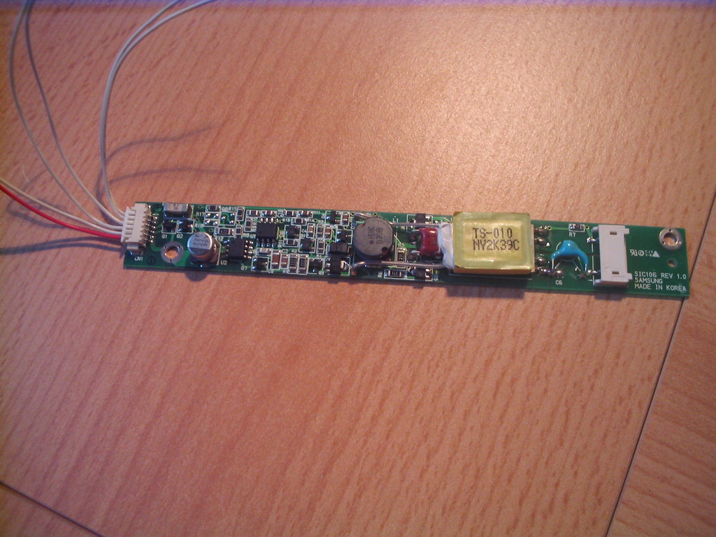

ich habe hier einen Inverter für ein LCD Display von Samsung(SIC106)
bin mir aber sehr unsicher was die Inbetriebnahme angeht.
(Aus der Forensuche werde ich leider auch nicht schlau...)
Zudem ich kein Datenblatt im Netz finden konnte.
Evtl. weiß ja jemand von euch Rat.
Es stellt sich so dar das die Pins 1+2 zusammengelegt sind, ebenso wie
die Pins 5+6. Wenn ich die anderen Beiträge richtig interpretiere wird
über die beiden mittleren Pins der Inverter eingeschaltet bzw gedimmt???
Die Pins 1+2 sind mit einem SMD Kondenstaor verbunden (-) Anschluß.
Soweit so gut...habe ein 12V Netzteil und Amp-Meter angeschlossen mit
dem
Ergebnis: Das kein Strom fließt. Was meiner Meinung nach Sinn macht da
der Inverter ja noch nicht angeschaltet (Pin 3+4?) wurde.
Aber was nun? Habe schon versucht die Pins 3+4 gegen Masse bzw gegen 12V
zu legen, aber hat auch nix gebracht...
Hat jeand eine Idee?

Allgemeine Werte, muß für den nicht zutreffen:
Helligkeit: 0 bis 2,5V
On-Eingang: 0 oder 5V
Manche verwenden als Betriebsspannung 5V. Also nicht jeder ist für 12V
ausgelegt.

@Rufus t. Firefly: Die Sicherung ist ok...
Gut - Dateigröße, ist angekommen :-)
Hatte mir gedacht es wäre zielführender ein Bild hochzulade welches euch
allen erlaubt ordendlich in Detail zu zoomen.
Es funzt übrigens !!!
Bin mit 5V Versorgungsspannung des Inverters gestartet.
Habe den Pin 3 mit einem 5k Poti an den (+)Pol gehängt und das Display
fing direkt an schwach zu leuchten und zu flackern.
Also mutig mal den 12V (+)Pol angeklemmt und siehe da das Werk leuchtet
hell. Übrigends ist kein unterschied zu sehen wenn der Pin 3 an 5V oder
12V angeschlossen ist !
Dennoch ist mir die Helligkeitsregelung über den Pin 4 nicht gelungen...
Naja ich freu mich jetzt erstmal eine Runde - hab Licht :-)
Vielen Dank
Markus
