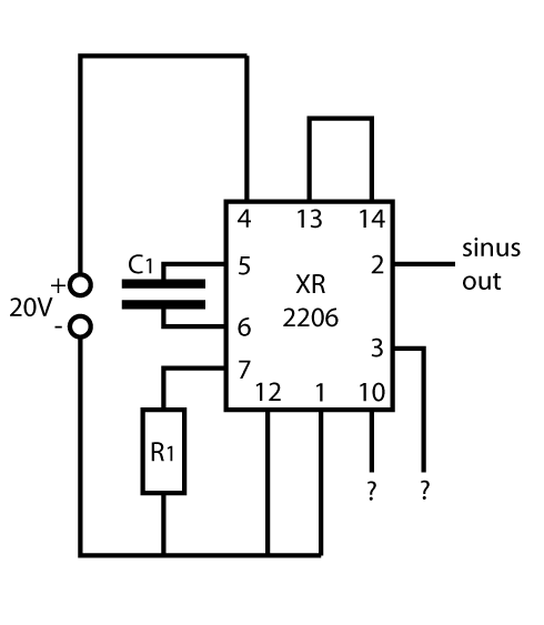

ich arbeite grade mit einem XR2206. Jedoch weiß ich nicht was an Pin 3
und 10 gehört. Aus dem Datenblatt werd ich auch nicht schlau.
Aus Pin 2 soll ein Sinus mit 150kHz kommen. Dazu ist R1=66kOhm und
C1=100pF.
Richtig oder ?
Ach ja, gehört zwischen pin 13 und 14 noch ein widerstand? falls ja wie
groß?
Für hilfe wäre ich sehr dankbar.
grüße
Markus
Bild 2?
> C1=100pF.
> Richtig oder ?
Seite 4: Recommended Timing Components: 0.001µF <= C <= 100µF
> groß?
Bild 2: 500 Ohm-Trimmer.
Stephan
