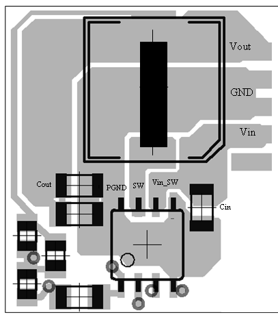

ich mach gerade eine Platine mit einem Stepdown Wandler. Die Platine
wird zweiseitig, jedoch sind die wichtigen Leitungen Vin, Vout und GND
auf der Oberseite. Meine Frage: soll ich jetzt die Unterseite besser mit
GND abdecken (evtl. um abgestrahlte Stoerungen abzuschirmen) oder soll
ich Vin, Vout und GND parallel zu den Leitungen auf der Oberseite
nochmals unten fuehren um den Leitungswiderstand zu reduzieren ? Die
Platine ist 2.5x2.5cm gross.
Moderator (Firma: Titel) Persönliche Seite #1495355
Hauptschul-Ing. schrieb:
> soll ich jetzt die Unterseite besser mit GND abdecken (evtl. um
Das funktioniert sowieso nicht... :-/
Welche Ströme hast du?
> oder soll ich Vin, Vout und GND parallel zu den Leitungen auf der Oberseite
Wenn du schon 2 Lagen hast, dann sieh dir das mal an:
http://www.lothar-miller.de/s9y/categories/40-Layout-Schaltregler
> Zeig mal das Layout.
Richtig, denn damit kannst du am ehesten die Störstrahlung minimieren...

Was mir an der Fuehrung des Stroms auf der Unterseite nicht gefaellt ist
der Einsatz von Vias die in der Naehe des ICs zahlenmaessig nur gering
ausfallen koennen.

Anbei das Layout. Habe die Spule mit einem Symbol ergaenzt so dass der
Stromverlauf klar wird.
Das einzige was ich als Besserung sehe ist C_in direkt zw. Pin Vin_SW
und PGND zu legen und als Konsequenz das Signal SW auf die Unterseite zu
bringen. Jedoch habe ich hier bedenken hinsichtlich der Vias - nicht
genug Platz um mehrere unter zu bringen.
Moderator (Firma: Titel) Persönliche Seite #1496031
Eigentlich sollte der Ausgang nicht an der Spule abgehen, sondern an den
Ausgangs-Cs. Und dort an die Cs gehört der Sense-Spannungsteiler auch
hin. Mit deiner jetzigen Beschaltung wirst du unnötig hohen Ripple auf
der Ausgangsspannung haben... :-/
Dann leg die Masse auf die Unterseite. Dann mußt du nicht so gezwungen
einen Bogen damit machen. Und da kannst du locker mal mit der
Schrotflinte draufhalten.  ;-)
Gast #1496069
Da hat Lothar schon recht.
Lass doch mal die Spule etwas nach links rücken
dann haben die Cs rechts daneben Platz.
Und die Sense-Leitung bekommt ihren Ursprung
direkt an den Cs
Wenn mans noch besser machen will: keine Leiterbahn
unter der Spule; das verringert die kapazitive
Übertragung von Spikes auf den Ausgang.

Danke fuer die Hinweise ! Das mit den den C's zum Ausgang ist allerdings
wuenschenswert. Ich nehme an die Sense Leitung soll so weit wie moeglich
an den Ausgang ?
Zudem: ist eine Snubber Schaltung zu empfehlen ? Der IC hat Schalter und
Diode integriert.
