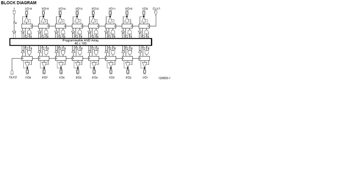

Hallo zusammen :)
Ich bin im Moment an einem Schulreferat über den PALCE610 Family.
Ich bin auf dem informationstechnischen Gymnasium, hab aber kein fach
wie elektrotechnik und kann darum mit dem block diagram gar nichts
anfangen.
Wäre nett wenn mir da jemand die zusammenhänge erläutern könnte ( diese
Dreiecke zum Beispiel werden im Internet in Schaltzeichensammlungen
manchmal als Tristate manchmal als irgendetwas negiert angegeben ?
ebenso die Strich mit den Zahlen auf den Leitungen)
Ich hoff das is nich die total Dumme Frage und es gibt irgendwo ne
erklärung genau zu dem Diagram, ich such schon ne ganze weile, aber
ziemlich erfolglos.

Die Querstriche mit den Zahlen auf den Leitungen bedeuten, dass hier
eigentlich zb 8 Leitungen lang laufen.
In der Mitte ist eine Logikmatrix, die man nicht einsehen kann...
Für die restlichen Teile suche einfach mal nach Ausgangsbuffer,
Oder-Schaltung und Negationssymbol.
