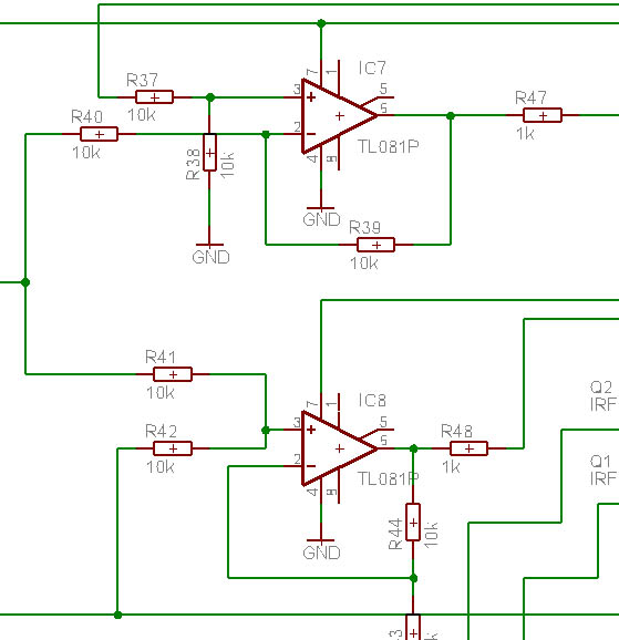

Ich habe fuer die Ansteuerung eines MOSFETS eine Schaltung, bestehend
aus 2 OPV's aufgebaut: einmal einen Addierer, und einmal einen
Subtrahierer, ich hab das ganze auf einer Platine - nur leider
funktioniert der Subtrahierer nicht. Der Addierer funktioniert
wunderbar.
beide OPV's sind mit +15V, und Masse Versorgt. Das Ergebnis des
Subtrahierers braucht NIE unter 0V zu sein.. es ist aber immer ähnlich
dem des Addierers(fehler ca. 1-3V).
Im Anhang die Schaltung.

ist mit dem Addierer der nichtinvertierende Verstärker IC8 gemeint?
Sonst ist nichts erkennbar, nichteinmal der mögliche Bereich der
Eingangsspannungen geht hervor.

der fehler war offensichtlich die Versorgungsspannung des OPV's - ich
hab die schaltung vorher mit nem tl084 getestet - da funktionierte sie
auch ohne negativer versorgungsspannung. mit dem OPA445 funktionierts
jetzt auch - aber eben nur mit negativer versorgungsspannung - die is
jedoch nicht symmetrisch - -18V u. +60V.
