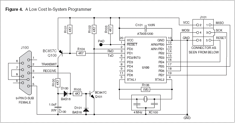

von Ingo Henze (Gast)
Was die Treiberseite (z.B. MAX232) anbelangt, habe ich gute Erfahrungen
mit der Atmel-Standardschaltung (siehe Anhang) gemacht. Funktioniert
auch noch runter bis 2 Volt, das macht ein normaler MAX232 schon nicht
mehr mit.
Vielleicht kann man da ja die Transistoren irgendwie durch Optokoppler
ersetzen...
Ingo
von Rufus T. Firefly (Gast)
Was übrigens die Pegel der RS232-Norm betrifft:
+3 .. +15V und -3 .. -15V sind der gültige Bereich für Empfänger.
