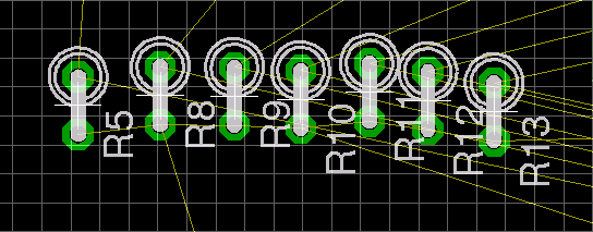

Ich habe bei Eagle "dummerweise" (?) die Bauteile bei höchstauflösendem
Raster auf der Platine platziert. Ich wollte die erstmal grob platzieren
und dann in Feinarbeit ordentlich platzieren.
Dazu habe ich das Raster dann wieder auf 1.27mm umgeschaltet. Die
einzelnen Bauteile verschieben sich aber nur relativ zu Ihrer bisherigen
Position in diesem Raster. D.h. ich bekomme es z.B. nicht hin 2
Widerstaende genau parallel nebeneinander zu setzen da ich sie vorher im
feinsten Raster auch nicht genau nebeneinander gesetzt hatte.
Meine Frage: wie kann ich eine Bauteilgruppe auf ein gemeinsames Raster
bekommen ?
(siehe auch Anhang)

benutzt du Eagle 4?
Dann ist da ne ULP dabei, nennt sich "cmd_snap_board.ulp". Damit setzt
Eagle alle Bauteile auf ein beliebiges Raster.
Bis denn, ERDI - Soft.

Danke für die beiden Lösungen. Das mit der ULP ist eindeutig die bessere
Lösung :).
Allerdings habe ich ein paar Bauteile die im feinsten Raster platziert
bleiben müssen - aber man kann ja glücklicherweise bei der ULP dann noch
auswählen welche Verschiebungen vorgenommen werden sollen und welche
nicht.
