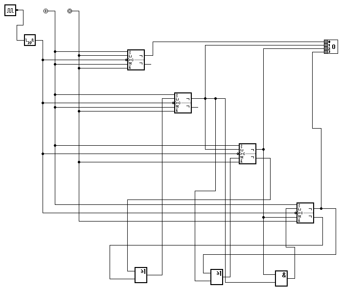

Guten Abend,
der Zähler soll gerade von 0 bis C binär zählen. Beim Endwert wieder auf
den Startwert springen. Ich habe dazu eine Codierungstabelle
aufgestellt:
d  c  b  a   Dezimal  Jd  Kd  Jc  Kc  Jb  Kb  Ja  Ka
0  0  0  0     0       0   x   0   x   1   x   0   x
0  0  1  0     2       0   x   1   x   x   1   0   x
0  1  0  0     4       0   x   x   0   1   x   0   x
0  1  1  0     6       1   x   x   1   x   1   0   x
1  0  0  0     8       x   0   0   x   1   x   0   x
1  0  1  0    10       x   0   1   x   x   1   0   x
1  1  0  0    12       x   1   x   1   0   x   0   x
x bedeutet beliebig, don't care
Wenn das JK-Flip-Flop umschalten soll, gibt es immer zwei Möglichkeiten:
0 -> 0: 0 1 / 0 0 -> 0 x
0 -> 1: 1 0 / 1 1 -> 1 x
1 -> 1: 1 0 / 0 0 -> x 0
1 -> 0: 0 1 / 1 1 -> x 1
Somit ergibt sich für die einzelnen Eingänge der J-K-Flip-Flops
folgendes:
Ka = 1
Ja = a = 0
Kb = 1
Für Jb , Kc, Jc, Kd und Jd habe ich KV-Digramme gezeichnet und hierbei
immer die don't care's miteinbezogen. Daraus erhalte ich dann
(_ = negiert):
Jb = _c + _d
Kc = d + b
Jc = b
Kd = c
Jd = cb
Damit der Zähler bei Null beginnt, habe ich noch Set und Reset der
Flip-Flops mit 1  0 belegt.
Daraus wollte ich nun die Schaltung aufbauen und simulieren. Anbei die
Schaltung, jedoch tut sich bei der Simulation rein gar nichts. Es
beginnt zar bei Null, aber der Synchronzähler zählt nicht hoch.
Wo habe ich denn einen Fehler gemacht?
Vielen Dank
itse
Deine Reseteingänge liegen auf statisch LOW, SInd also IMMER aktiv.
Dort muss nur beim Einschalten ein kurzer Lowimpuls dran.
Bau ein Power-Reset mit einem Kondensator von \Reset nach Masse, und
einem Widerstand mit antiparalleler Diode von \Reset nach Plus.
