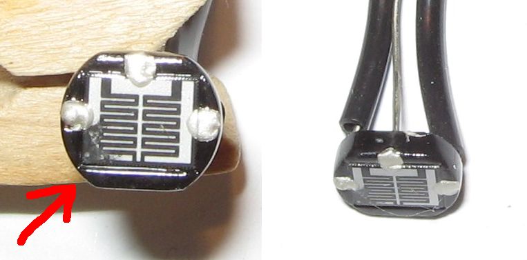

ich habe hier einen Diaprojektor Braun Novamat 515 AF, bei dem der
Fotowiderstand in der Autofokus-Einheit defekt ist. Der Autofokus fährt
ständig, am LDR sind bei gleichmässiger Beleuchtung die Widerstandswerte
stark unterschiedlich und der Kontaktstreifen ist offensichtlich
beschädigt (siehe Bild).
Der LDR ist ein Dual-Typ mit 2 helligkeitsempfindlichen Flächen, keine
Kennzeichnung. Perkin-Elmer macht etwas Ähnliches mit dem VT83CT, aber
die scheinen bei uns schwer bis gar nicht zu bekommen zu sein.
Hat jemand eine Quelle für Dual-LDRs (laufen im Englischen auch unter
Photocells), oder eine Bezeichnung, nach der ich weitersuchen könnte?
Pollin hatte mal ein Sortiment Fotowiderstände, weiss jemand, ob da
Dual-Typen dabei waren?
Gast #1499183
@rud
So schlau war ich auch schon. Aber
1. das Teil zur Reparatur einzuschicken - macht übrigens Braun nicht
selber - dürfte einiges teuerer werden als ein LDR.
2. liegt der schon auseinandergenommen hier rum und es ist ne Sache von
3 Lötstellen.
3. ist das Teil bockalt, wer weiss ob die da noch was haben
Mal sehen, was der Rep-Service antwortet...
Gast #1499255
Ich könnte dir diesen zukommen lassen, wenn du mir deine Adresse
schickst.
Er hat ein anderes Mäandermuster, der Unterschied zwischen rechts und
links ist nicht so scharf wie bei deinem,
er hat 2 + 2 kOhm bei "Schreibtischlicht" (vermutlich so 500 lux)
und einen Durchmesser von 6.35mm auf Keramikträger,
keine Typennummer und war schon mal eingelötet.
mawin at gmx dot net
Gast #1500161
Nix Schnittbild, da wird schräg mit einer Lampe auf das Dia geleuchtet
und der Reflex per Linse auf den Fotowiderstand abgebildet. Die
Elektronik - ein Differenzverstärker - führt den Fokus so lange nach,
bis beide Hälften des LDR gleichmäßig ausgeleuchtet sind. Funktioniert
ausreichend gut, solange der LDR nicht kaputt ist. ;-)
Der Fokus wird also nur auf das Dia angepasst, scharfstellen auf die
Wand muss man trotzdem - einmalig - von Hand.
Gast #1500180
könnte man nicht auch einfach 2 LDRs nebeneinander einbauen und die in
reihe mit mittelanzapfung schalten?! wär das nicht in etwa das selbe? so
als idee...
