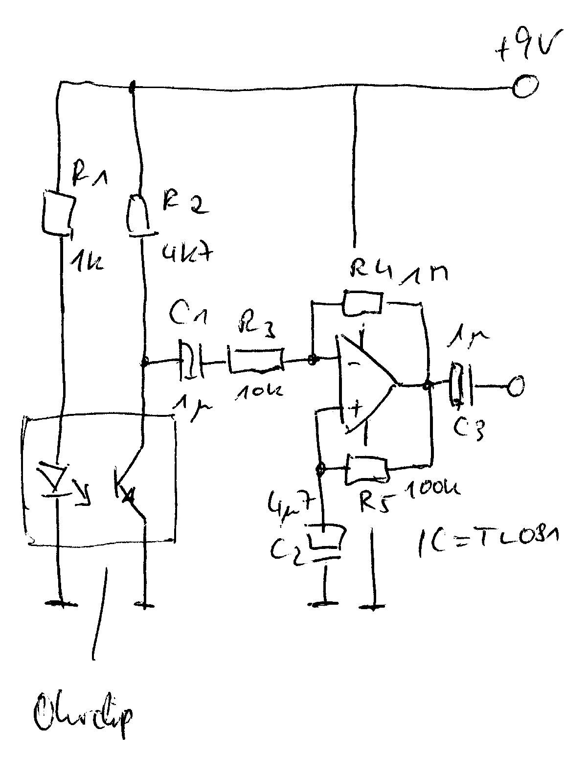

Gast #111473
hi,
anbei mal die schaltung. leider weiss ich nix über den ohrclip, nur
dass ein fototransistor und 'ne ir-led drinne war. ggfs musst du die
widerstände r3 und r5 spielerisch anpassen, mit r3 bauste den
verstärkungsfaktor, r5 muss so eingestellt sein, dass ca. 1/2
betriebsspannung am +-input des tl081 (geht im prinzip jeder) anliegt.
braucht aber so 1-2 sekunden bis die sich einstellt, c2 wird ja nur
über r5 geladen. je nach bauteilen halt bischen mit den werten spielen,
gruss, harry
Gast #111477
Da die Schaltung gänzlich "schwimmend" aufgehängt ist, kann sie auch
in Bereiche hineinschwimmen, wo sie nicht mehr funktioniert. Ich denke,
C1 sollte besser entfernt werden. Irgendwo sollte sie zumindest zwischen
3..6V festgehalten werden (die Eingänge des OPV).
Winfried
