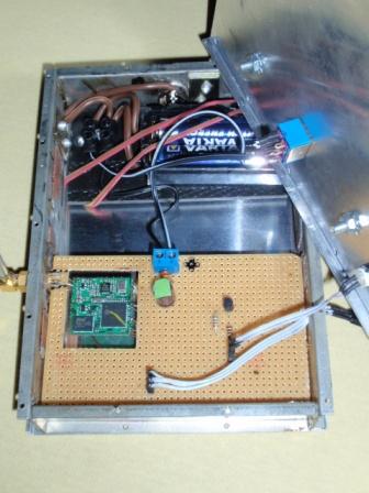

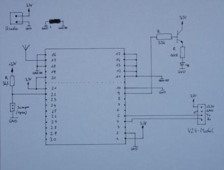

Ich arbeite gerade an einem Projekt und brauche dafür Position und einen
Zeitstempel.
Darum habe ich mir das GPS 310FS Modul von RF Solutions besorgt und
einen Testaufbau aufgebaut (Bild).
Das Modul ist aktiv(LED blinkt), aber wenn ich mittels PuTTy die Daten
des seriellen Ausgangs einlese seh ich zwar den NMEA Code, aber ohne
Werte (Bild).

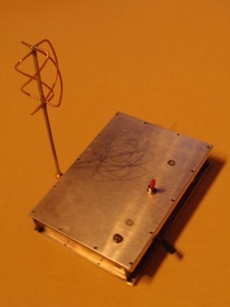

Ich habe mir einen Antenne gebastelt :) und diese auch durchgemessen,
sollte eig funktionieren(Bild). Hab es aber auch schon mit einer
gekauften versucht, funktioniert auch nicht!

@kitz4s:
Irgendwie sieht die Helixantenne etwas seltsam aus. Gehört das so?
Ich kenne die eher so wie hier abgebildet:
http://lea.hamradio.si/~s53mv/navsats/analog.html
Ansonsten würde ich das Antennensignal nicht über die Lochrasterplatine
führen, sondern so direkt wie möglich auf ein Koaxkabel geben. Da hatte
ich sogar mit einer aktiven Antenne schon Probleme.

Meine Antenne hat nach dem bauen schon so ausgesehen... aber nach dem
anpassen mit hilfe eins Netzwerkanalysators sieht sie so aus :)
Dafür ist sie jz für die 1575MHz besser geeignet, wie man am S11
Diagramm sieht.
Ich habe auch Messungen im Freien gemacht, jedoch auch ohne Erfolg.. :(

Hast du einen Serien-C vor dem Antenneneingang? AFAIR haben diese
Helixantennen einen Pfad nach GND, stellen also für DC einen Kurzschluss
dar. Wenn das GPS Modul auf den Antenneneingang eine Spannung gibt wird
diese ggf. von deinen Antenne kurzgeschlossen. Normalerweise sollte das
Modul das abkönnen, aber vielleicht reagiert es trotzdem allergisch?
BTW: Deine SMA Buchse sollte so nah wie möglich an die Pins für den
Antenneingang. Ich vermute du hast da keine 50Ohm-Leitung dazwischen,
dann sollte das nicht länger als Lamda/10 sein, also 1500MHz->20cm;
20cm/10=2cm. Und Masse auch vom Stecker direkt an den GND-Pin neben dem
Antenneingangs-Pin vom Modul, parallel zum HF-Draht.

Hy
Das mit dem Serien-C und der Phantomspeisung der Antenne habe ich
berücksichtigt. Es gibt einen eigenen Pin der versorgt werden muss,
damit eine aktive Antenne versorgt werden könnte.

Löte doch mal die Antennenbuchse direkt an die entsprechenden Pins, d.h.
zwei der GND-Pins der Buchse direkt unten an Pin 16 und 18 wo sie durch
die Platine kommen, und den mittleren Pin mit 5mm Draht an Pin 17. Dann
verschwindet zwar die Antennenbuchse etwas unschön auf der Lötseite der
Platine, aber die HF wirds dir danken. Sonst hab ich auch keine Ideen.
