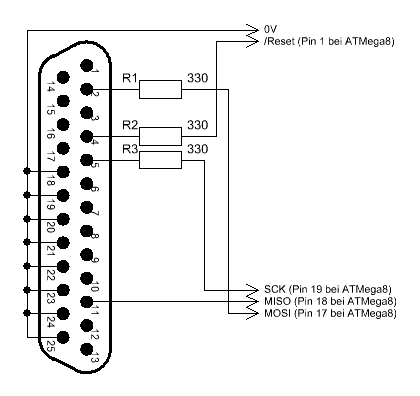

Ich habe mir einen Atmega8 gekauft und die Schaltung auf
http://www.dieelektronikerseite.de/uC%20Ecke/Lections/Matrixanzeigen%20-%20LEDs%20in%20Reih%20und%20Glied.htm
nachgebaut. Als ich dan gemäß tutorial anfangen wollte ein Programm auf
den Atmega8 zu laden kam die Fehlermeldung "Communikationport not
availabel (-16)". Ich Denke dieses Problem ist schon häufiger in
iwelchen Foren besprochen wurden, jedoch habe ich nie eine Lösung
gefunden.
Ich habe folgendes Kabel zur Programmierung benutzt(siehe Anhang).Das
kabel habe ich dann auf die Laborplatine gesteckt.
Aber PonyProg bekommt keine verbindung. Das Betriebssystem ist XP.
Könnt ihr mir bitte helfen eine Verbindung zum atmega8 zu bekommen?
Notfalls auch mit einem käuflichen Programmieradapter. Hauptsache es ist
idiotensicher, da ich hier ziemlich neu bin.

Hallo,Schaltung ist ok.XP kann aber nicht einfach so auf den Port
zugreifen.
Dafür gibts ein kleines Programm und schon klappt es.
Kann dir den Namen aber erst heut abend schicken.
gruss
 andy
