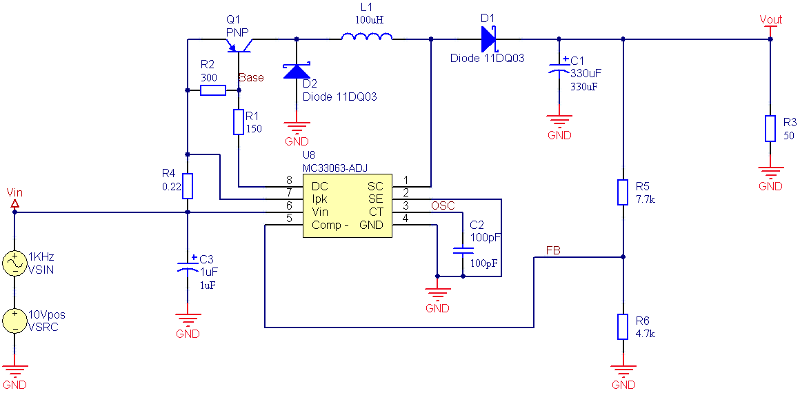

Hallo liebe Kollegen,
aus der Application-Note von On-Semi habe ich mir einen
Buck-Boost-Regler ausgeguckt und wollte diesen mal simulieren bevor ich
ihn in mein Design miteinfliessen lasse.
Dieser Buck-Boost-Regler ist ein kombinierter Step-up/down Regler. Man
kann also irgendeine Spannung anlegen und es kommt immer das Gleich
hinten 'raus. - Tolle Sache!
Dazu habe ich mir das Spice Model vom MC34063 heruntergeladen und im
Altium Designer eingebunden. - Beim Start der Simulation warnt das
System: "XSPICE - v7/xu8: has no value, DC 0 assumed". Ich denke, das
ist der Grund, warum die Schaltung nicht mal annähernd funktioniert.
Wer weiß' dazu etwas oder kann mir da weiterhelfen?
Gruß'
Patrick
P.S.: Anbei Schaltung und Model.
#1503056
Da steht
V7 16 vref
Die Standard-Syntax von SPICE verlangt einen Wert. Isspice wohl nicht.
V7 16 vref 0
Das ist für Isspice geschrieben. Ich glaube nicht, dass XSpice das
folgende versteht. Bin zu faul zum Googeln.
B3 9 0 V=(v(6,90) > 3) ? v(diff,90) > 1 ? 0 : v(vdd)
