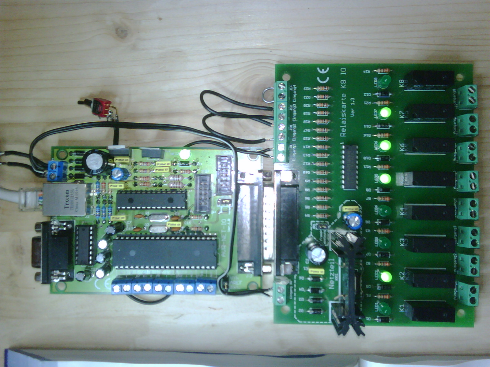

nach vielem erfolglosen Rumprobieren mit einem neuen aber nicht
connectierbaren AVR NetIO folgende Frage:
An welchen Anschluß schließe ich die 9V-Spannungsversorgung an?
J8?
Oder J6?
Oder ganz woanders? Aus der Doku geht nicht vernünftig  hervor.
Gruß,
CJC
#1503883
Das Netzteil sollte bei 9 Volt etwa 200mA haben. Hab mal eins mit 170mA
probiert - geht auch. Wenn Du noch eine Relaiskarte dran hast und die
gleich noch mitversorgen willst, brauchst Du maximal 780mA.
Sieh Dir einfach mal das Bild an.
