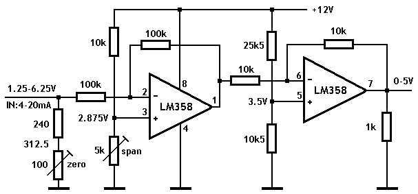

ich möchte dieses Thema noch einmal aufgreifen.
Ich habe folgende Schaltung aufgebaut:
[[http://www.electro-tech-online.com/attachments/electronic-projects-design-ideas-reviews/5750d1125430958-0-10v-4-20ma-conversion-0-5v-4_20to0_5v.gif]]
und sie auch simuliert. Läuft tadellos. Jetzt habe ich keinen LM358
verwenden wollen, sondern einen ISL28207. Den habe ich leider nicht als
Simu Modell...
Aber auch die aufgebaute Schaltung funktioniert nicht so, wie sie soll.
Ich bekomme bei 4mA keine 0V, sondern wieder nur etwas um 1V.
die 5V bei 20mA stelle ich mit dem "span" Poti...das klappt nur runter
auf 0V bei 4mA kann ich mit dem"zero" nicht stellen.
Ein Ändern des Spannungsteilers am nichtinv. Eingang des 2.OP ändert
nix, auch ein Ändern der Verstärkung über Rückkopplungs-R ergibt keine
Hilfe.
Ich bin wahrlich nicht bewandert im Bereich OPV, aber versuche mir dort
Wissen anzueignen. Die Verstärkungsfaktoren sind doch nur durch die
Randbeschaltung bestimmt.
Vielleicht kann mir jemand einen Hinweis geben oder eine Hilfestellung,
warum es beim LM358 funktioniert und beim ISL28207 nicht.
Danke!!!
Tom

Steht im Datenblatt...
Beim 28207 kommst du ohne negative Betriebsspannung nicht auf 0 Volt
am Ausgang runter...
Somit kannst du drehen was du willst...
nitraM
Moderator (Firma: Titel) Persönliche Seite #1504173
Sieh dir mal den Output Voltage Range an. Der LM358 ist für unipolare
Versorgung ausgelegt und kann bis 0V aussteuern. Der ISL ist für
bipolare Versorgung gebaut und kann nur bis -Vcc + 1,8V (in deinem Fall
also GND + 1,8V) gehen. Offenbar hast du ein gutes Exemplar erwischt,
dass du sogar 1V schaffst   :-o
Gast #1504179
ja danke! Das ist es. Wenn ich mir jetzt mal das Datenblatt nochmal
anschaue wird es klar!
Vielen Dank für die Klärung! immer wieder gut hier Hilfe zu erhalten!
Grüße Tom

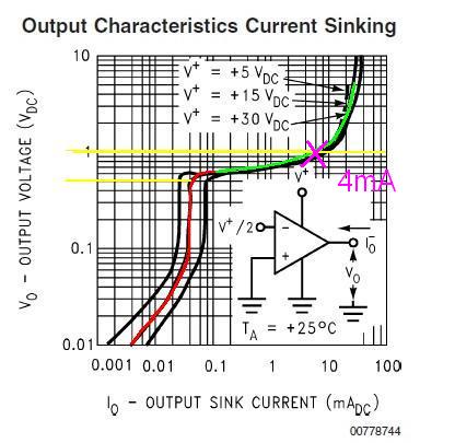

Gast #1505439
Wobei das auch nur mangelhaft gehen wird.
Wenn man sich das Datenblatt anschaut dann sieht man
das der LM358 im Bereich von ~0V - ~0.6V nur ganz wenig Strom
sinken kann. Erst über diesen Wert kann die Ausgangstufe
wieder vernüftig arbeiten und dann fängt der sink
Strom an zu steigen.
In den gelben Bereich fängt die Ausgangstufe erst Richtig wieder
an zu arbeiten.
Daraus würde ich schließen das das mit den mindesttens 4mA nicht
wird, da bei 4 mA die Ausgangspannung auch etwa bei 1V liegen wird.
Gast #1505445
Okay ich hab mir die erste Schaltung nicht angeschaut.
Da wird das Offset was in der ersten Schaltung entsteht Subthraiert
wodurch man kleiner Belastung nun wirklich 0V erhält.
Bei einen normalen Strom-Spannungswandler würde das nicht funktionieren.
Trotzdem zeigt das Bild ganz gut das der LM358 ein kastrierter
Rail (V-)-to-Not-Rail (V+) OPAmp ist, und das in einigen Situationen
doch ganz gut hinbekommt.
