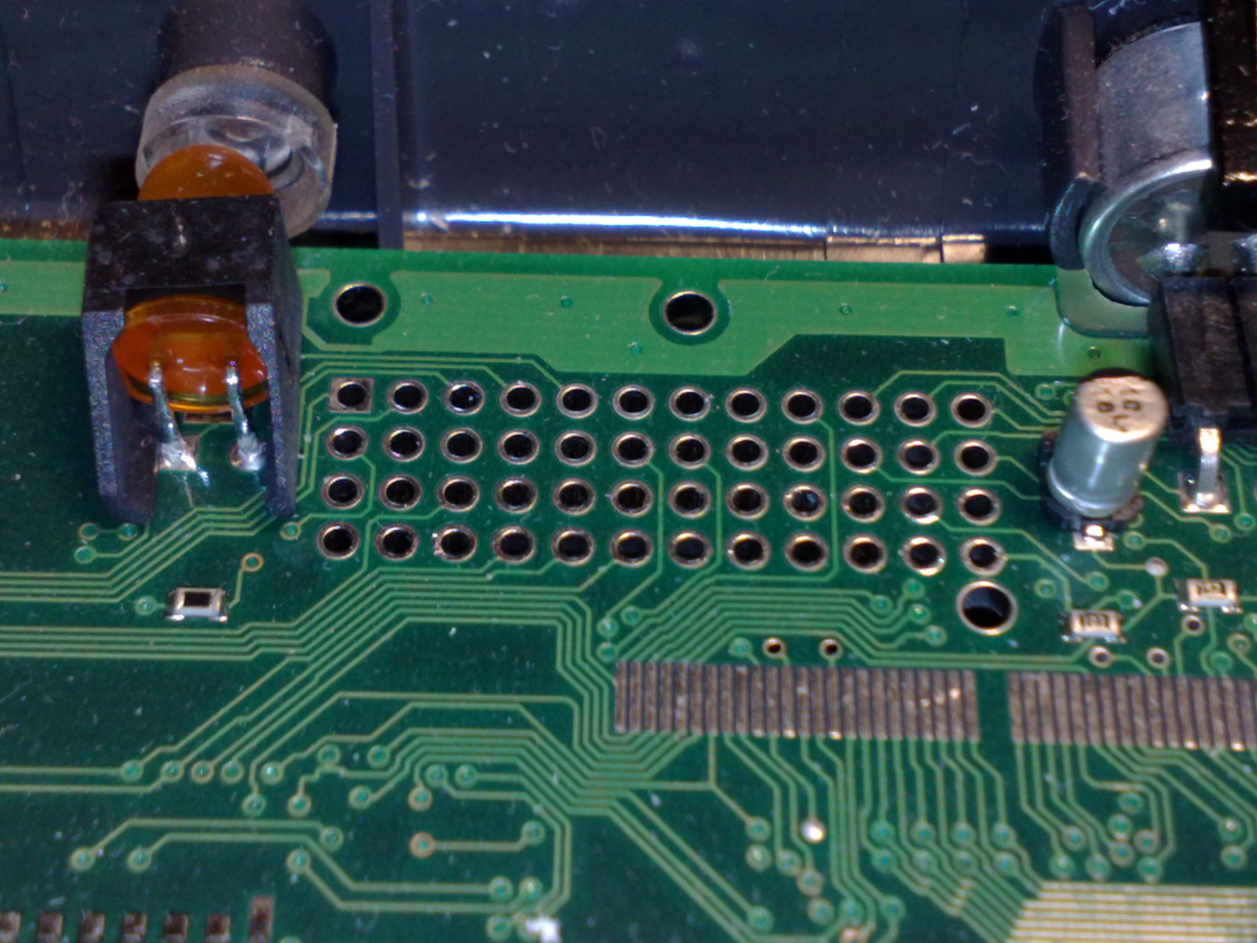

Möchte mich hier mal mit einer ähnlichen Frage anschließen. Für die
Pollin Netbox bräuchte ich auch eine Möglichkeit zur Kontaktierung um
den Flash Speicher in System zu lesen/schreiben. Die Bohrungen haben
einen abstand von 1,8 mm in der einen bzw. 2 mm in der anderen Richtung.
Welche Möglichkeiten zur Kontaktierung gibt es (Fedestiftadapter?) und
woher kann man sowas bekommen?
