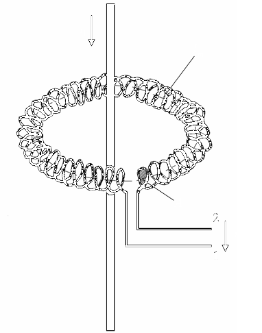

Hallo Ich habe mir vorgenommen eine eigene Rogowskispule zu bauen. Besitzt jemand von euch Erfahrung im Bau von solchen Spulen oder den dazu erforderlichen Integratoren. Vielen Dank für eure Bemühungen!

Hallo Ich habe mir vorgenommen eine eigene Rogowskispule zu bauen. Besitzt jemand von euch Erfahrung im Bau von solchen Spulen oder den dazu erforderlichen Integratoren. Vielen Dank für eure Bemühungen! Im Bergmann-Schäfer steht dazu für die Herstellung: Cu-Lackdraht um einen Lederriemen wickeln.
#1507941
Hmmm ja wie das Grundprinzip funktioniert ist bekannt, aber hat dabei jemand Erfahrung? Ich habe mal eine paar Teile, sichtbar wie in z.B http://homepage.ntlworld.com/rocoil/integrators.htm , nachgebaut und damit experimentiert. Die Bilder zeigen ja recht gut den prinzipiellen Aufbau. Es ist bei den Integratoren einfache Analogtechnik Die Spulen kann man tatsächlich auf Leder oder weiches Plastik wickeln. Sind wirklich so schlicht konzipiert, wie auf den Abbildungen dargestellt.

Hallo Timi, in einem anderen Forum haben wir das mal diskutiert. Vielleicht kannst du mit den folgenden Links ja etwas anfangen. http://www.8052.com/forum/read.phtml?id=82743 http://www.8052.com/forum/read/82875 http://www.8052.com/forum/read/86600 http://www.8052.com/forum/read/85089 Kai Klaas
#1508257
Hallo Kai Klaas Vielen Dank für die Links. Besonders "86600" ist sehr hilfreich für den Integrator. Antwort schreiben |
