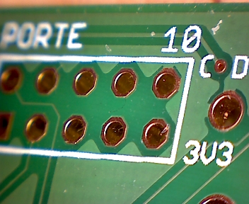

habe hier eine Platine aus einer Sammelbestellung bei leiton.
Platine ist 2-Layer.
Mir gefallen diese "Hülsen" für die bedrahteten Bauelemente.
Möchte mir jetzt eine Platine fertigen lassen, weiss aber nicht genau
welche Option ich dafür auszuwählen habe.
Kann mir da jemand bitte weiterhelfen???
Waeren das Standardoptionen oder muss ich da z.B. zwischen leiton und
bilex unterscheiden?
Gruß & Dank
Christian

Hehe da hab ich mich wohl verlaufen. Aber jetzt, wo ich schon da bin...
> Vielleicht magst Du mir ja mal die Optionen von leiton zusenden, obwohl
> ich gestehen muss, dass ich wohl eher zu bilex tendiere.
> Dürfte eine Preisfragen werden.
Wieviel magst denn fertigen lassen? Leiton wird sicherlich teurer, aber
Du hast auch bissel andere Design-Rules als bei Bilex. Ich hab die
design rules im Repo mit eingecheckt, die gibt es aber auch direkt bei
Leiton (fuer Eagle): http://leiton.de/faq/eagle-dru.rar
Wenn Du die Dukos meinst die sind bei zweiseitigen Platinen dort
Standard, brauchst keine Option waehlen.
