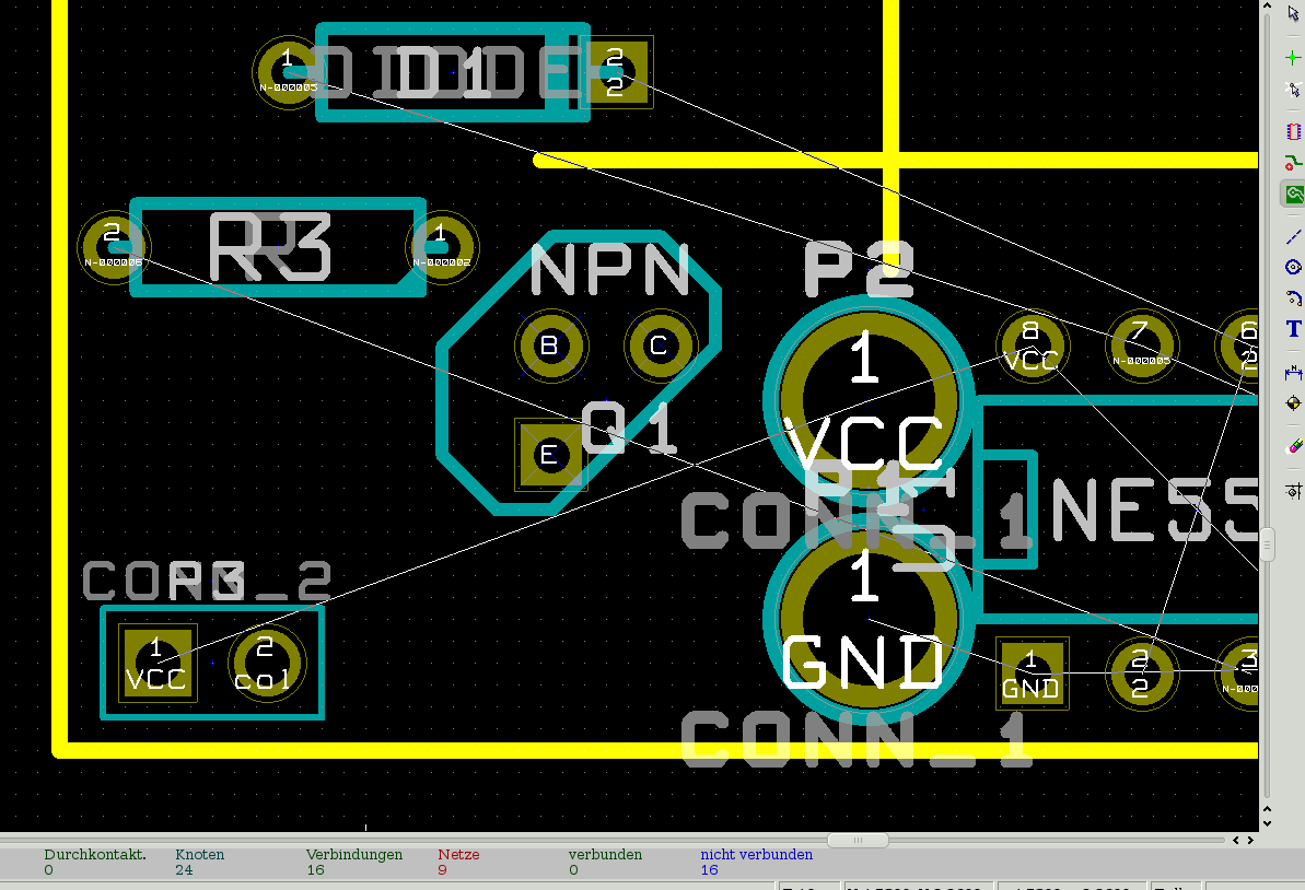

Guten Morgen,
ich kämpfe mich gerade das erste mal durch KICAD (20090216-final, Ubuntu
9.10).
Der Schaltplan ist erstellt, die Bauteile annotiert und der ERC-Check
bringt keine Fehler.
In CVpcb ordne ich den NPN-Transistor dem Footprint TO92-CBE zu.
Lade ich das ganze jetzt in PCBnew, dann ist alles miteinander
verbunden, nur der Transistor hängt alleine rum.
Ich habe mal die Screenshots und die Netzliste angehängt (die Netzliste
als .txt, die .net hat die Foren-Software nicht angenommen).
Kann mir jemand erklären, was falsch läuft?
Danke für eure Hilfe!
Marc

Wahrscheinlich stimmen die Pinnummerierungen zwischen Schema und
Footprint nicht. Wenn im Schema device/NPN verwendet wurde wurden die
Pinnummern 1,2 und 3 vergeben, beim Footprint sieht es so aus als ob die
Pinnummer B, C und E hat. Die Pinnummern von Schema und Footprint müssen
übereinstimmen.
Ich habe für einen MOSFET die Bibliothek von
http://smisioto.no-ip.org/sysop/kicad.htm verwendet für eeschema.
Dort "Componenti discreti di vario tipo"
http://smisioto.no-ip.org/elettronica/kicad/libs/eesch/lib_w_device.zip
Der Link zur Seite ist auch über http://www.kicadlib.org/ zu finden,
nach Walter Lain suchen.
Nimm ein passendes Schema aus der lib von Walter Lain und den Footprint
TO92 (ohne CBE)
Das war mein vorgehen für ein MOSFET und einem stehenden TO220 Gehäuse.
Es könnte sein das Namenskonflikte mit der w_device.lib und den KiCAD
Bibliotheken gibt und die Bibliothek nicht geladen wird. Ich habe mir
aus w_device.lib die benötigten Bauteile rauskopiert und eine neue
eigene lib eingefügt.

Vielen Dank!
Es scheint nun zu funktionieren.
Ich habe jetzt mal alles von dieser italienischen seite runtergeladen
und es geschafft, über die Projekt-Datei die Bibliotheken in EEschema
und CVpcb dauerhaft zuzuweisen.
Die schon vorhandenen Bibliotheken habe ich zuvor gelöscht, bzw. in der
Projekt-Datei liegt jetzt nur der Pfad zu den entpackten Dateien von dem
Italiener.
Ich habe dann noch etwas mit den 3d-Dateien kämpfen müssen, aber
mitlerweile hat das auch geklappt.
Werd jetzt mal den Rest vom Tage damit verbringen, das raus zu
sortieren, was ich auch wirklich brauche.
Danke nochmals - und einen schönen Sonntag noch!
