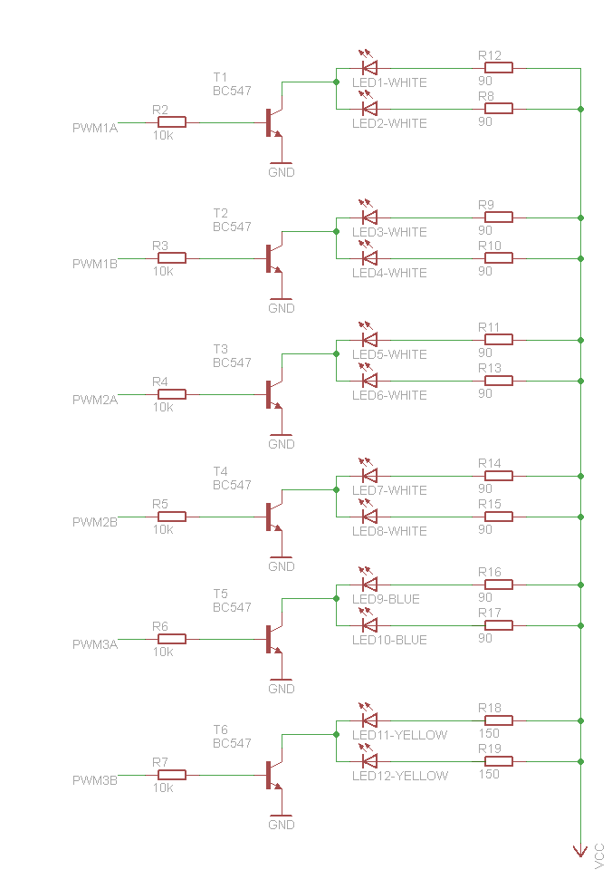

habe ich richtig gerechnet, dass bei 5V VCC die blauen LEDs ca 120 Ohm
Vorwiderstand bekommen? Vorwärtsspannung 2.7v (aus dem Kopf), 20mA.
Die weißen sollten demnach 90 Ohm bekommen (3.2 V, 20mA).
Wie ist es bei gelben LEDs?
Danke

Nur 90 Ohm gibt es so nicht zu kaufen. Dann eher 91 oder 100 Ohm.
Auch sollte man die LEDs nicht mit dem maximal moeglichen Stron
betreiben.
Wenn also im Datenblatt abgegeben ist absolute maximum rating 20mA
sollte man schon darunter bleiben.
Bei blau habe ich mit 3.6v gerechnet - genau wie bei den weißen.
Also (5v-3.6v) / 15 mA = 0,093
Also 90 bzw 100 Ohm als Widerstand
Bei den gelben sollte ich dann vielleicht auf 200 Ohm gehen?
