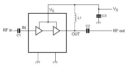

Ich habe hier einen MMIC von NXP.
C1, C2 und L1 sind zu dimensionieren, C3 ist mit 22 nF vorgegeben.
Frequenz: 900 MHz
In/out: 50 Ohm
Ich habe mir das wie folgt gedacht:
C1 und C2 -> Z<<50 Ohm, also 39 pF (Z=4,5 Ohm)
L1 -> Z>>50 Ohm, also 91 nH (Z=514 Ohm)
Würdet Ihr das auch so machen?
Allerdings ist die SRF für 91nH/0805 nur bei 1200 MHz. Wie groß sollte
der Abstand SRF zu Betriebsfreq. Eurer Meinung nach sein? Bei 91nH/0603
hätte ich 1700 MHz.
Faktor 10 für die Koppel-/Drosselimpedanz ist ein guter Wert. (Wobei ich
für die Koppelkondensatoren gerne noch ein bisschen niedriger gehe - je
nachdem was die Bauteile so hergeben.) Die Resonanz der Spule ist in
diesem Fall ausreichend weil es ja nur um den HF Block geht. Und da wäre
es prinzipiell soger prima wenn man die Drossel genau auf der
(Paralell-) Resonanz betriebe. Weil sich das aber durch externe
Einflüsse (Temperatur, mechamische Spannung usw.) und vor allem durch
Fertigungstoleranzen sehr schwankt ist man mit ein paar 100MHz drunter
gut dabei.
