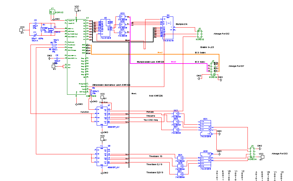

von Jörg L. (nuckey)
thx ers ma für die hinweise.
habe ma bild rangehangen vom schaltplan meines projectes.
ik fasse ma zusammen.
jede menge masse verzweigungen.
haste leitung parallel dit schlägt fehl,haste leitung über kreuz dit
freuts ;))
später kommt noch teiler hinzu ,mitn mc12080 dehn werd ik in een extra
modul haun, mit blech drum.
mal sehn ,ik versuch zwichen dehn leitungen 1mm raum zu lassen,müsste
eigentlich reichen beim leiterquerschnitt 0.1-0.5mm

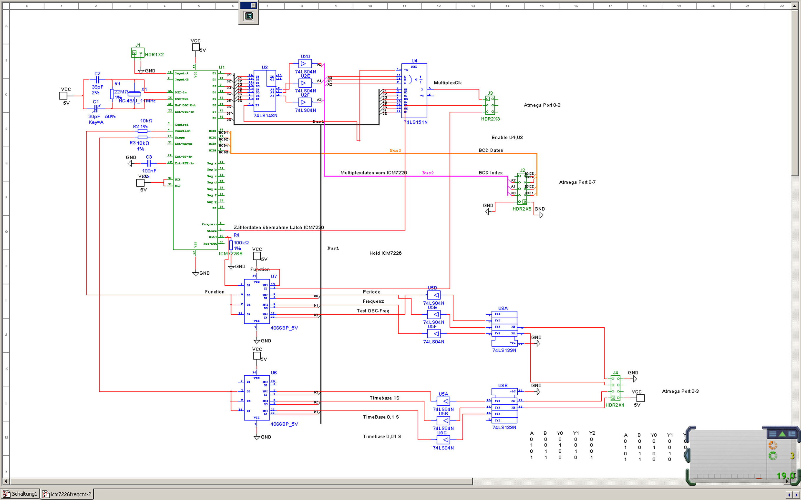

von Paul B. (paul_baumann)
Na saare mal, was hasten da für'n Programm jenommen, um das zu maaln?
Das iss' je so grell - da kann me kaum was erkennen...
Was soll 'enn das weern? Was is enn das für ein Abbarad?
dit bild wurd ausn multisim gemacht ,leider gehts nich anders,wenn ike
nähmlich dehn auschnitt  zoome passt nischt mehr allet uffn schirm.
habe dite ma mit photoshop bearbeitet .
zur erklärung.
mit dehn 74148,74151 gewinne ike dehn multiplexsignal und dit aktuelle
digitausgangindex, die bcd zahlen (vom zähler ) und digit index werden
so dehm atmel zugeführt
dit werden 2 interupts benötigt eenmal vom store signal, die routine
setzt dehn icm uff halt,initialisiert array für aufnahme der zahlen und
freigabe der 148,151 für 2 interupt,hier werden die daten per index der
tabelle zugeordnet und können den uffn lcd ausgegeben werden.
der 74139 steuert die timebase und function des icm.
so im groben ;)

von Peter D. (peda)
Du traust Deinem AVR aber auch überhaupt absolut garnichts zu.
Warum denn nen ICM7226 ausm Museum klauen?
Dein AVR hat doch 2 Timer, einer als Zeitbasis und der andere als Zähler
und schon ist der Frequenzmesser fertig.
Und das beste, Du kannst dann 1Hz auf 0,001Hz genau messen, weil so ein
MC nämlich rechnen kann (Periodendauer in Frequenz).
Peter
