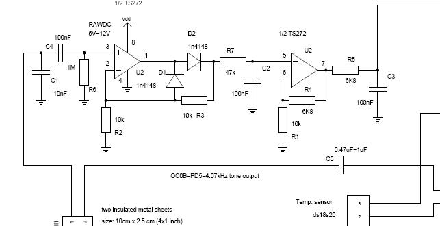

ich habe mir ein ATMEL-Ethernetboard gekauft und möchte nun einen
Kapazitiven Wert erfassen. Das ganze wird ein Feuchtigkeitsmesser. Wobei
der eigentliche Messsensor aus zwei Metallplatten besteht. Je nach dem,
wie feucht das Dielektrikum zwischen den Platten ist ändert sich die
ermittelte Kapazität. Meine Frage ist nun, wie die nachgeschaltete
Verstärkerschaltung funktioniert. Ich bin schon seit einigen Stunden am
grübeln, allerdings fehlt mir der Ansatz.
Kann mir jemand helfen ?
Mfg
Gast #1513386
C5 - Metallplatten - C1
 Kapazitiver Spannungsteiler (es gibt eine Messwechselspannung)
1. OPV
 Aktiver Gleichrichter
C2
 Glättung der Gleichspannung
2. OPV
 Gleichspannungsverstärker für Auswertung des Pegels an seinem Ausgang
